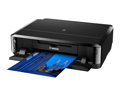

Buenas tardes. El problema que se me presenta es con la siguiente máquina: Es una Canon 7210. Presentaba el clásico error 5100. Desarmé la unidad de purga y noté que una pieza estaba rota. La cambié. Cuando volví a encender la máquina, al momento de imprimir, la unidad de purga traba el cabezal, como que no baja. He desarmado y armado otra vez la unidad de purga, y lo mismo. La máquina enciende, hace todo su trabajo inicial, le mandás a imprimir algo y cuando el cabezal está bajo la unidad de purga, ésta no baja y no deja mover el carro. Quería saber si alguien conoce acerca de estas unidades de purga, por ahí tienen una puesta a punto que yo no estoy teniendo en cuenta a la hora de armar la unidad de purga, o algo similar. Agradecería su ayuda, saludos a todos por acá.
