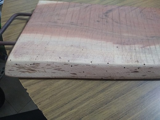

Buenas a tod@s, en vacaciones compré una tabla de cocina de madera, la cual por inexperiencia no me di cuenta a la hora de hacer la compra tiene pequeños agujeros propios de la madera, el tema es que quisiera ver si los puedo rellenar con algo para que no se alojen allí restos de comida al usarla, mi pregunta es si saben con que podría hacerlo que no sea toxico o no perjudique en el uso de alimentos, desde ya muchas gracias
Hola. Puedes hacerlo con cualquier material tipo epoxi de dos componentes transparente. Si eres de Argentina se conoce como Poxipol. Saludos
Chercho
Gracias por tu respuesta, efectivamente soy de Argentina y conozco dicho producto, no es toxico como para usarlo en contacto con alimentos? nuevamente gracias ;)
Una vez seco no es tóxico para nada. Deja secar bien al sol y lava bien la tabla por si queda algún olor característico.

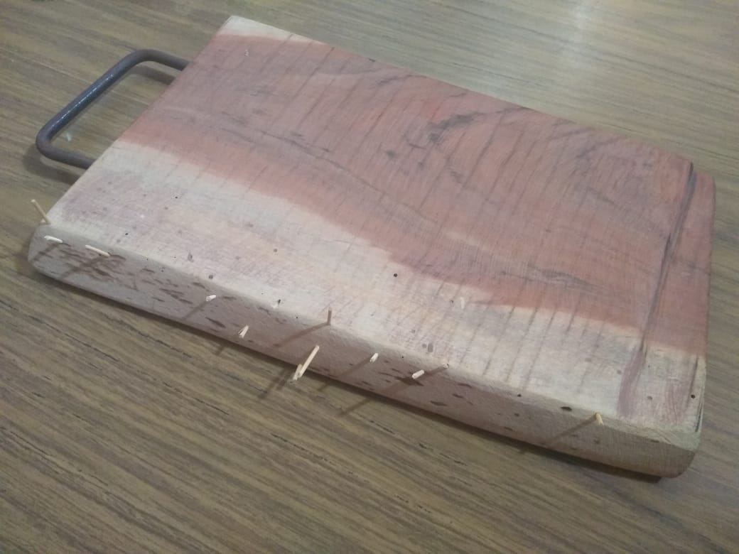

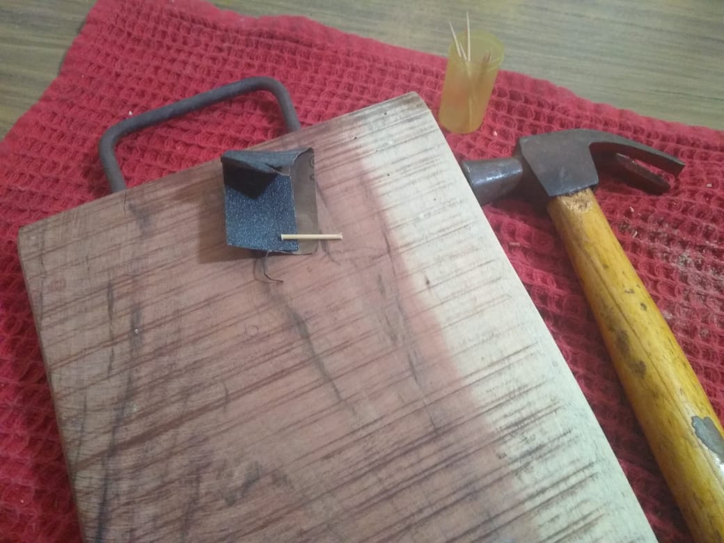

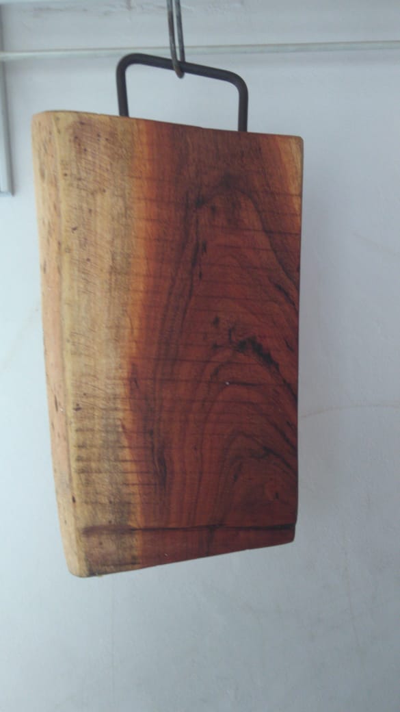

Bueno, paso a contar lo que me fue pasando con esto por si a alguien le sirve, con el temor de que es una tabla en la que estare manejando alimentos y tener hijos queria estar seguro, me contacte con Poxipol directamente haciendo la pregunta y me llamaron diciendo que ellos no lo recomendaban, no pueden asegurarme que pueda ser o no toxico, pero como ellos no lo fabrican para eso no lo han probado y no pueden darme una respuesta certera. Al otro dia se la muestro a otra persona y me dio una idea muy logica y tonta pero que no se me habia ocurrido, que es rellenar los agujeros con escarbadientes y luego lijarlo, asi que asi lo hice, dejo imagenes de muestra, slds
Hola. Es una manera de hacerlo pero los escarbadientes si no están pegados se saldrán. Saludos
