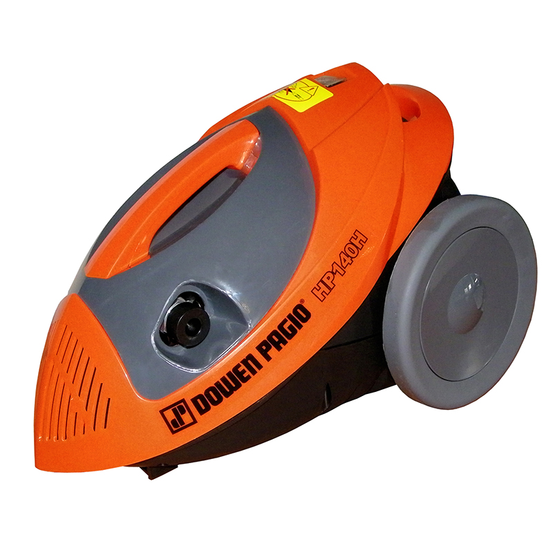

Buen día! La verdad es que tengo un inconveniente y estoy seguro que Uds con su experiencia y conocimientos me van a poder dar una mano. Tengo una hidrolavadora Dowen Pagio modelo HP140H (la que es un “huevito”): http://www.dowenpagioweb.com.ar/producto/hidrolavadora-de-alta-presion-140-bar/  La situación que se me plantea es la siguiente: se le conecta la manguera, se purga para que no tenga nada de aire, se la enciende desde el interruptor (el motor ya se escucha que queda funcionando), y al accionar el gatillo de la lanza, el motor no impulsa…el único modo que encontré de que la máquina tire agua con la presión normal es encenderla desde el interruptor mientras se mantiene accionado el gatillo de la lanza… ...muy pocas veces, contadas, la hidro tira bien presionando el gatillo con la máquina ya encendida…  He probado las otras hidros de la línea de la marca, y una vez encendidas  el motor queda parado, totalmente mudo, y solo marcha al accionar el gatillo…tengo entendido que este modelo (el más chico, la 140H) debería hacer lo mismo. …está fuera de garantía, y tengo entendido que siempre hizo lo mismo…  ¿Qué puede ser? ¿Qué debo “mirar”? Espero sus comentarios. Muchas gracias! Eugenio

Ahora me surgen las siguientes preguntas:
1. ¿Cómo identifico el presóstato / switch de flujo? ¿Alguien tiene fotos como para referenciarme?
2. ¿Cómo puedo probar/testear el funcionamiento de esos componentes?
3. Para proceder al reemplazo, ¿en qué tipo de tienda se pueden conseguir?
Gracias!

el switch de flujo es un aparatito que tiene una lengueta que se mueve para los lados y esta actua sobre un microsuichedel cual salen 2 cables o tiene una tapita y abajo los terminales para los cables, 2 o 3 nada mas. Comun,contacto abierto y contacto cerrado. aquipuedes ver unas imagenes

el presostato trabaja con la presion del agua y tambien n teine contactos como el swict de flujo. aqui otro enlace a estoa que hay de varios tipos, ademas no se alli aparece tu maquina entre esas; https://www.google.co.ve/search?q=presostato+de+hidrolavadora&tbm=isch&tbo=u&source=univ&sa=X&ved=2ahUKEwjHvIe_uNvcAhUCy1MKHQFpDcwQsAR6BAgCEAE

Amigo Eugenio, tienes que revisar el presostato que es el que enciende y para el motor y también puede ser un suiche de flujo, tal vez solo tenga un suiche de flujo que al darle al gatillo el agua activa el motor impulsando el agua por la boquilla
Elio Maffei
la maquina que tengo yo es mas grande y tiene un presostato que enciende y apaga la maquina por presión esa no se si usa también presostato o solo un suiche de flujo, el cual tiene una lamina que actúa sobre un micro suiche el cual activa el motor

la he desarmado y no identifiqué esos componentes...alguien puede darme una mano?
toda ayuda/referencia será bienvenida
