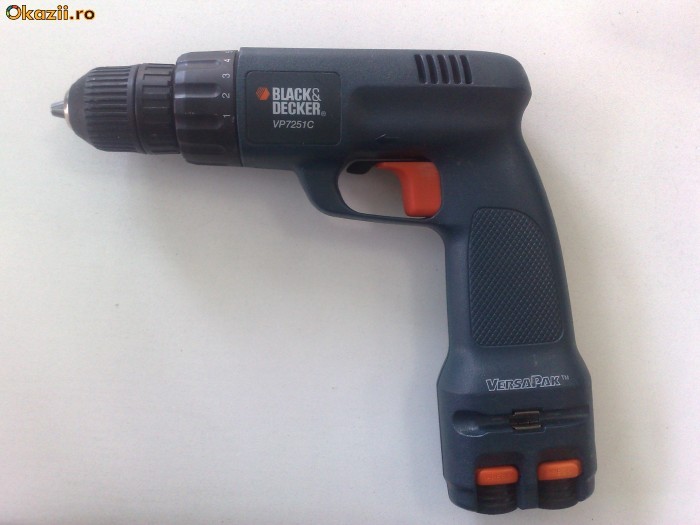

Buenas, mi nombre es Matias y le paso a contar, mi idea es que esto les sirva a todos los que tengan mi mismo problema. Tengo un Taladro atornillador sin cable Black & Decker Versa pack VP7251C que compré hace como 3 años (aprox.) Todo muy lindo mientras las baterías andaban bien, pero como todo lo que usa batería tiene vida útil acotada decidí puentear las baterías para poder usarlo con cable. Las razones?? Es muy versatil ya que tiene el gatillo sensible y funciona perfecto como destornillador ya que control de par de apriete y es reversible. Lo malo es que con las baterías se queda sin fuerza enseguida o pierde la carga al toque... además las baterías contaminan... :D Este es el taladro El taladro dice en una de sus caras 10mn, 7.2V (dibujo polaridad: linea completa arriba / linea entrecortada abajo), no0-600/min, TYPE 1. También en una hoja de especificaciones que vino incluída dice unos numeros que no llego a entender.. Acá mi duda, que transformador puedo usar para puentear las baterías??? el que viene para la carga de las baterías es de 6V - 500mA Mi idea es poder puentearlo y contar mi experiencia para los que le pase lo mismo Desde ya muchas gracias!

hola, tratare de explicarte como puedes trabajar tu destornillador inalambrico. entiendo que las baterias estan agotadas, por lo que ya no se pueden usar, el cargador proporciona 500mA, lo que no es suficiente para que el destornillador trabaje correctamente, ya que la corriente no es suficiente para que proporcione la fuerza de trabajo. Por lo tanto es necesario que consigas un eliminador de baterias de 6volts, y 1 ó 2 Amperes y lo conectes con sus polos positivo + y negativo - a las terminales donde iban las baterias, estas hay que retirarlas, ya que al estar agotadas pueden tener fugas o cortos que consumiran parte de la energia del eliminador, y por lo tanto baje su rendimiento. espero que quede resuelta tu duda, hasta pronto.

Si pudieras poder la hoja de datos estaria mejor el punto es saber la corriente que requiere el motor que trae este destornillador para conectar directamente a los carbones y al interruptor de tu destornillador

ese atornillador lo puedes conectar a la bateria de tu vehiculo ,pero antes que nada retira las pilas dañadas.Tambien puedes usar un transformador CCde 9 o 12 voltios y que sea de 10 o mas amperios,con transformadores mas chicos pierde fuerza

Para usar el transformador adecuado solamente debes sumar los datos de voltaje y miliamperios de cada pila....por ej: si una pila dece 3v - 500ma , entonces el trafo DC a utilizar debe de proporcionarte un voltage de salida de 6v y 1000ma (1A)..saludos..tambien lo e echo!

Me parece muy buena la respuesta de ignacio vargas2013: 1-Hay que respetar el voltaje del transformador que servía para cargar las pilas. Aunque lo mejor sería ver el voltaje de las pilas y su conexión, ya que el transformador tiene que dar un voltaje un poco mayor para lograr la carga. Hay que ver el voltaje de las pilas y si van conectadas en serie o en paralelo. 2-Tomar en cuenta que el transformador sólo sirve para cargar las pilas y no necesita suministrar toda la corriente de trabajo del motor, ya que tiene mucho tiempo para la carga. La corriente puede ser más grande de lo que el motor necesite, no hay problema. Ya que el transformador le dará al motor sólo la corriente que éste exija y nada más. 3-Al transformador hay que agregarle unos diodos rectificadores o mejor conseguir una fuente ya lista para usarse. Saludos.
