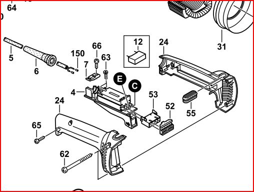

Hola amigos En mi primer post les cuento que la amoladora no arranca. Las escobillas (carbones) estan bien. El colector, limpio. Y pienso que puede ser el capacitor de arranque (ad. img. recuadro 12) ,22µF K 275 V alt eso pone en el capacitor es de poliester metalizado-de esto no estoy seguro- Demas esta decir que soy un neofito en la materia. Se conseguirá recambios? sabeis donde? Un millon de gracias a YoReparo!!! :wink: Acosejarme tambien donde enviar este post, si no es el sitio adecuado

hola, el capacitor que tienes solo sirve para eliminar interferencias en la red. Si la maquina no hace ruido, yo buscaria un cable cortado o miraria el interruptor. Saludos

:D :D :D :D :D :D :D :D Tema SOLUCIONADO!!!! un bendito cable cortado, ¡tal cual lo predijistes!!!! UN MILLON DE GRACIAS Ya veré en que forma colaborar con la comunidad. (Soy ceramista hace 40 años, algo se me ocurrirá) a ver si pongo un link de mi pag. de ceramicas en mi perfil... SALUDOS
