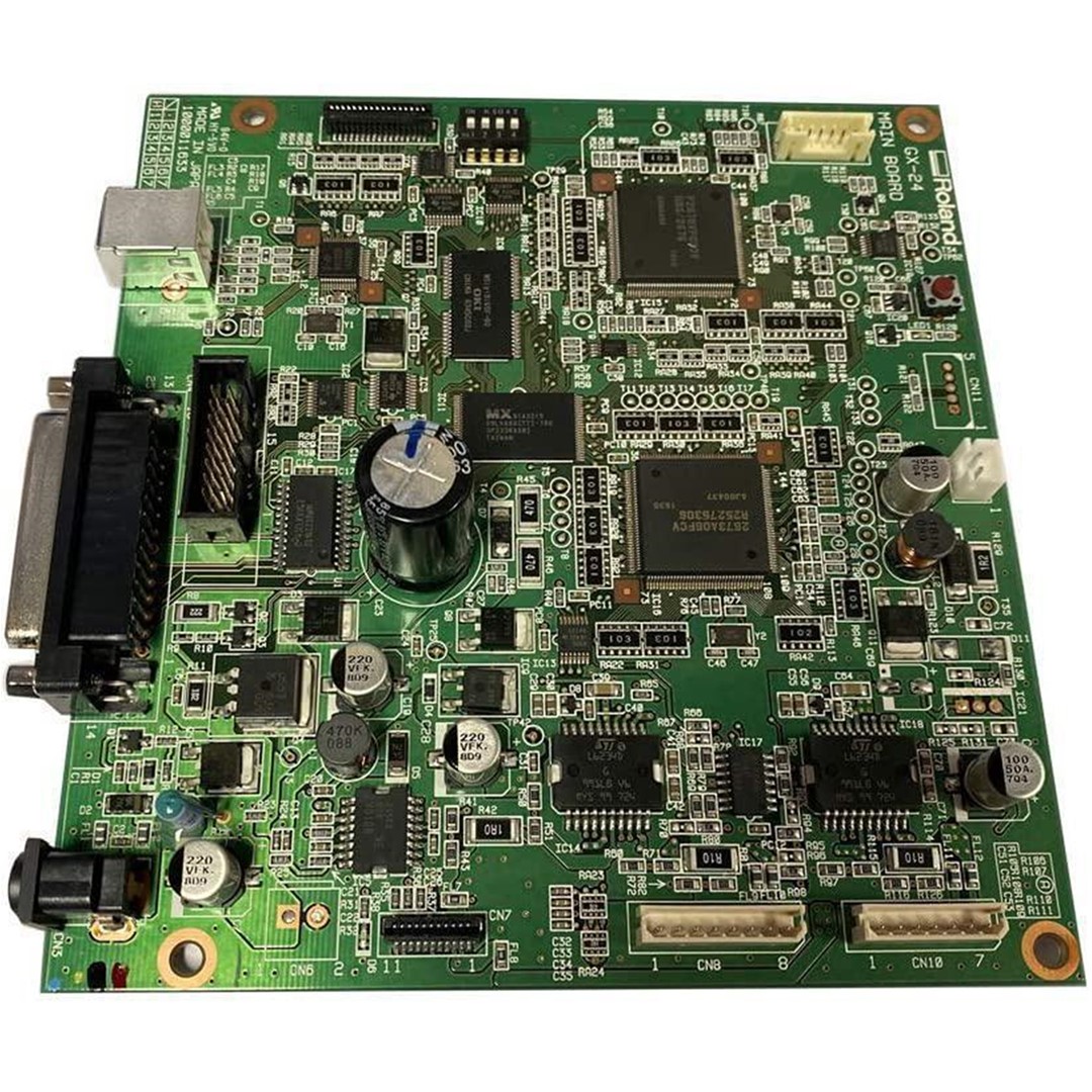

roland gx-24 main board (plotter de corte) falta resistencia r38 quisiera saber el valor del componente ya que la placa sufrió por problemas de humedad
dejo por aquí  link de el producto para que verifiquen visualmente la placa.
he estado buscando en internet todas las imágenes parecidas a la placa para ver si tienen la suficiente resolución para ver de cuanto es la resistencia pero no he tenido éxito.
de antemano agradecido con quien pueda facilitar esta información tan valiosa.

331 es la r 330ohms
