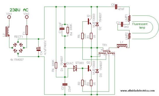

ya le revise todos los componentes desde resistencias hasta capacitores.. le cambie la inductancia, y una bobina pequeña toroidal por otra parecida, pero me persiste un corto y la lampara prende solo el 20 % ... Por favor ayudenme gracias.

pues la bombilla no se el tiempo exactamente... pero los filamentos estan en buen estado. Pues ya revise componente por componente, los transistores, las resistencias, los diodos, los capacitores de poliester los retire y verifique (les mido continuidad si no marca asumo que estan buenos),los electroliticos los cargo con una bateria y luego los descargo(se nota que poco a poco comienzan a descargarce), el diac tambien lo probe, (no marca continuidad de lado y lado) y los transistores son npn W10307D los probe igual en un circuito con resistencias y un led y tambien esta bien, entonces ya como no quedaba nada le cambie el transformadorcito pequeño por uno de otra placa... exactamente no se como medirlo. Solo se que en dos puntos mide un valor de restencia muy bajo mientras que en los otros dos no mide nada , lo sustitui acompañado de bobina toroidal, y continua con corto, tengo un circuito serie con un incandescente esa es mi forma de verificar el corto. ( EL BOMBILLO TIENE ANOTADO QUE CONSUME 1.25 Amp ,PUEDE TENER ALGO QUE VER QUE LO ESTOY CONECTANDO EN SERIE CON EL INCANDESCENTE?

si tienes duda con el fluorescente, lo podes reemplazar por un tubo de 40w normal. la lampara serie con 100w es suficiente, tiene que encender bastante mas del 50% y el filamento al 50% no brillo total, si eso es asi, podes probar en forma directa, sin serie, debe encender normal. lo que vos llamas transformador en realidad es una reactancia dos son conectores de la reactancia y los otros son patas de soporte.

¿que funcion tiene esta reactancia, enrollada en este nucleo muy parecido a un transformador ? ya el bombillo trabajo perfectamente, se conecto directo y trabajo bien. Aparentemente el responsable de no encender era el incandescente de 120 W, ya que la corriente que consume el bombillo se reflejaba era en el incandescente ...

es el limitador de corriente y freno para que no se fundan los transistores. http://www.afinidadelectrica.com/html/Image/articulo131-cfl/art131-cfl-circuitod.JPG

[quote="wilmergalviz"]¿que funcion tiene esta reactancia, enrollada en este nucleo muy parecido a un transformador ? ya el bombillo trabajo perfectamente, se conecto directo y trabajo bien. Aparentemente el responsable de no encender era el incandescente de 120 W, ya que la corriente que consume el bombillo se reflejaba era en el incandescente ...[/quote] Ya te lo adelante en mi intervención anterior....la serie para ese consumo debe ser de al menos el doble de lo que consuma el aparato/lampara, si no no prende por que no alcanza a arrancar. En el momento del arranque ese tipo de lampara producen un pico de corriente que debe ser abastecida para lograr ionizar el gas totalmente, si esto no ocurre pasa que no prenden como debieran. Si colocas una placa de una lampara de mayor potencia en otra de menor, se acorta/quema el tubo si es al revés puede que no prenda/funcione o quemes la placa por que esta sobrecargada. Suerte. Ric,
