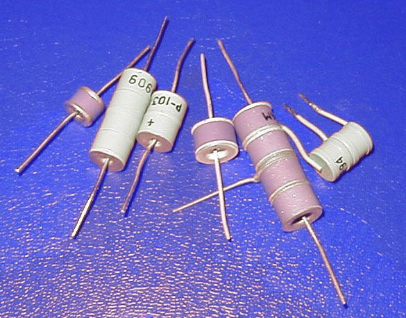

buen día foro, tengo duda acerca de un elemento en placa de control para un horno atmosférico, la tarjeta es la encargada de encender un quemador hay un componente que no lo identifico podría ser un fusible o algo mas de antemano gracias por su ayuda les adjunto unas fotos del elemento y otra del mismo elemento en la tarjeta

Es un descargador gaseoso (spark-gap). Es una protección contra alto voltaje, normalmente no tiene continuidad pero con un voltaje alto el gas que tiene dentro se hace conductor. [URL=http://s1273.photobucket.com/user/Romer61/media/spark_zpsa81db4db.jpg.html][/URL]
