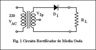

Hola quisiera conectar un buzzer de 12vcc con un transformador de 12vca en un circuito con un pestillo electrico de una cerradura, para que me avise el funcionamiento del mismo ya que dicha cerradura cuando la activas no emite ningun sonido. me dijeron de ponerle un diodo pero no me especificaron como. gracias

En los mismos 2 cables que ván a la cerradura pónes el zumbador cón 1 diodo en serie. Digamos que el transformador de mi dibujo es la cerradura y RL es tú zumbador: [URL=http://s1273.photobucket.com/user/Romer61/media/tr_zps2e998de5.jpeg.html][/URL]

Te conviene hacer la configuración con un puente de diodo y un capacitor de 1000uf, así rectifica mejor. en el puente de diodo te viene marcada la alterna, ahy van conectas las salidas del transformador, y después te viene marcado positivo y negativo, ahy le conectas el capacitor que vos decees ( el positivo del capacitor va al positivo del puente de diodo y el negativo al negativo), casi siempre se usa de 1000uf pero le podes poner de 470uf (la tension del capacitor es preferible que sea del doble de la tensión con la que vas a trabajar), de los mismos terminales de tu capacitor tenes la salida de continua.

[quote="Diego Miraglio"]Te conviene hacer la configuración con un puente de diodo y un capacitor de 1000uf, así rectifica mejor. en el puente de diodo te viene marcada la alterna, ahy van conectas las salidas del transformador, y después te viene marcado positivo y negativo, ahy le conectas el capacitor que vos decees ( el positivo del capacitor va al positivo del puente de diodo y el negativo al negativo), casi siempre se usa de 1000uf pero le podes poner de 470uf (la tension del capacitor es preferible que sea del doble de la tensión con la que vas a trabajar), de los mismos terminales de tu capacitor tenes la salida de continua.[/quote] Es sólo un simple zumbadór...xd...no tiene porqué complicarse tanto la vida, si solo necesita 1 diodo.
