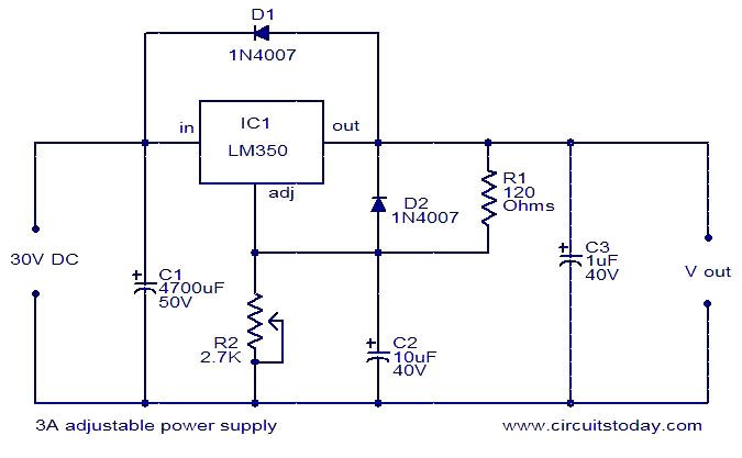

[quote="romer61"]XD! Eso nó es una fuente!.... al ménos nó una cómo Dios mánda. Es sólo un transformadór cón rectificadór y fíltro. Eso así nó sírve....le fálta un reguladór de voltaje.[/quote] aclaré en la descripcion de la pregunta q no sabia si era fuente o transformador.... XD hay alguna forma de ponerle regulador de voltaje??

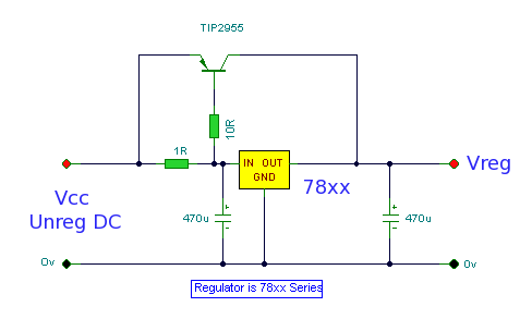

Ese esquema es válido, pero también hay CI reguladores de 3Amper múy sencillos. Cómo el LM350. [URL=http://s1273.photobucket.com/user/Romer61/media/3a-adjustable-power-supply_zps057fbd16.jpg.html][/URL]
hace 11 años
hace 11 años
O un 7812 cón amplificadór de corriente: [URL=http://s1273.photobucket.com/user/Romer61/media/boosti_zpsd3186e5a.gif.html][/URL]
