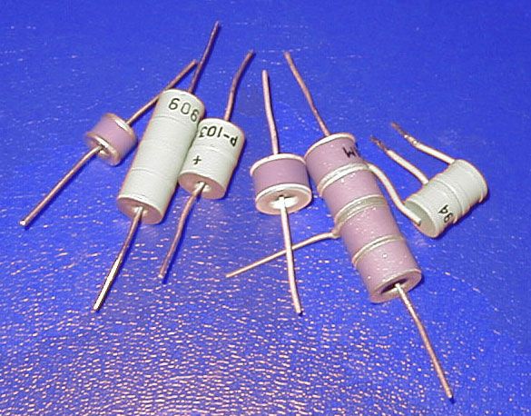

Hola compañeros, podrian decir que es, como se llama, como se mide este componente electronico que yo nunca e visto, con el tester en continuidad no marca nada no coduce. Pertenece a la placa electronica de una cista andadora la cual en los mandos tactiles se ollen los pitidos al pulsarlos pero no hay display y no anda elmotor.referencia placa - MC2100E REV C ICON 2003.

Hola. Aparentemente es un protector de sobre tensión. Te dejo un link para que veas de que se trata. En condiciones normales no debe tener continuidad. Saludos http://www.directindustry.es/prod/citel/protectores-de-sobretension-tipo-3-regletas-13365-525478.html

Si, parece un protector (spark-gap). [URL=http://s55.photobucket.com/user/15dak/media/spark_zpsf61bb5a2.jpg.html][/URL]
