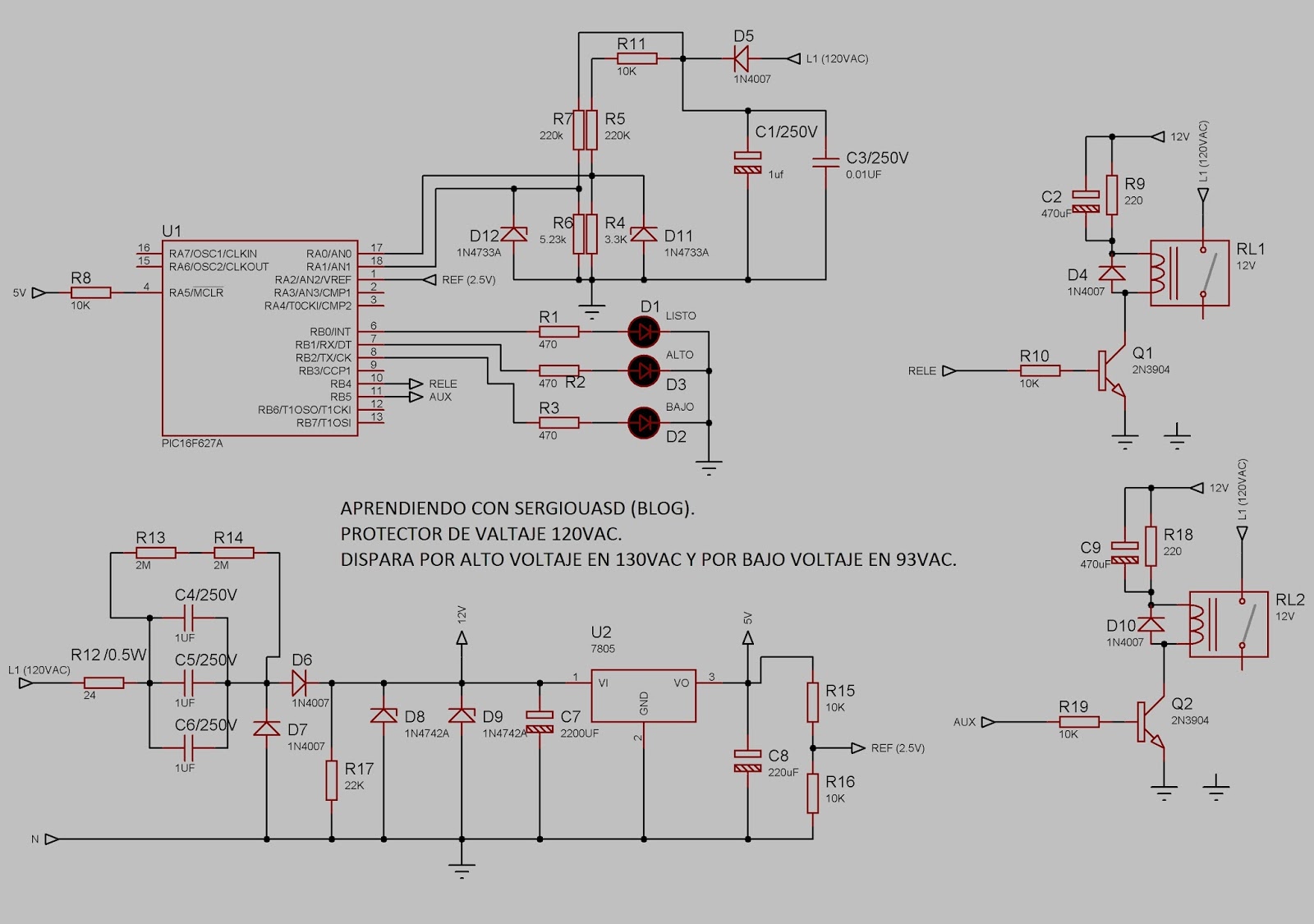

Hola amigos del foro podrían ayudarme con un circuito que me permita reducir un voltaje (220v ac) a uno Continuo (5 vDC) La idea es crear un protector de altas y bajas tensiones AC, con un PIC usando las entradas análogas digital pero es obvio que necesito reducir ese voltaje para juego compararlo con el PIC, ya lo de la programacion lo resuelvo solo nesecito el circuito que me haga la reduccion, tenia pensado hacerlo con un tranformador y luego rectificar la señal pero si tienen otra idea seria de gran ayudaa muchas gracias***

porque no usas una fuente de voltaje conmutada de computadora? son mas baratas se consiguen hasta en 25 pesos, si no lo deseas usa tu transformador, ponle un puente de diodos y un capasitor en paralelo (que dependera de la potencia que vayas a usar), y depues controla tu voltaje con un 7805 y ya tendras tu salida de 5v, yo usaria la fuente, ponla con el boton de la parte posterior a 220v y usa los 5v que te da

saludos. yo realice un circuito de esos y lo tengo funcionando perfectamente, también es con comparadores , bueno actualmente le estoy modificando la programación :). tienes que usar una fuente capacitiva . le dejo en el link la imagen del mio , para que vea la fuente y le sirva de ejemplo. https://3.bp.blogspot.com/-r2z5bOtHazY/V7jC0XouGWI/AAAAAAAAAsI/ZJs8m5CzHDwzFFX9Jbmy8m8G0Q8SmeNUQCLcB/s1600/protector%2B120v%2Bpic16f627a.jpg

Buen aporte hermano podrias pasarme alguna programación simple para ver como funciona el circuito? gracias men**

saludos. solo esta disponibles el hex. para grabar el pic.
