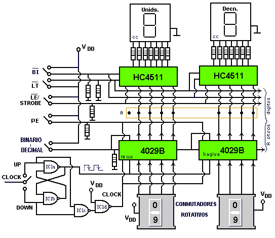

hola los 7 segmentos podes hacerlos caseros e ilumninarlos con leds desde atras, el manejo de de los leds podes hacerlos por decodificador digital de rueda http://hispavila.com/total/3ds/tutores/contar0099.htm modificando este circuito

Saludos, la opción que te deja el amigo Pato es valida también. Te menciono el convertidor BCD por ejemplo 7447 o 7448, por la facilidad que tendrás si usaras un micro controlador, ademas de que piensas usar un teclado, y hacerlo de forma inalambrica. Los módulos rf de 433mhz tienen buen alcance, son baratos, pero muy sensibles al ruido. Sin embargo el lenguaje basic tiene unas funciones que te resuelven Muy bien ese problema. Cualquier cosa comenta, déjanos saber lo que llevas hecho y seguimos colaborando. Saludos!.
