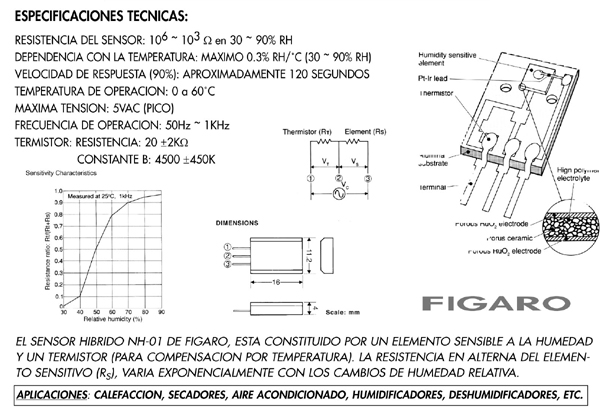

Hola a todos y de antemano gracias por sus respusestas Aquiri un sensor de Humedad resistivo : NH-01 aunque en el encapsulado dice : H O2N M59 pero no puedo encontrar su hoja de datos , alguien sabe de donde puedo bajarloo?? , o algun ejemplo de utilizacion del sensor de humedad, o tal ves puede se que sea compatible los pines y la forma de utilizarlo con otros sensores similares eso no lo se si alguien sabe por favor informenme.. gracias a todos.

http://www.gmelectronica.com.ar/catalogo/pag43.html

gracias Pato aunque ya lo tenia , es solo un fracmentoo, ya tengo la hoja de daros completa. pero si tienes alguan aplicacion de como utilisarlo algun sensor de humedad resitivo te lo agradeceria bastantee. pero si no se puede no hay problema . ya tengo un diseño es solo para comparar. otra ves gracias
