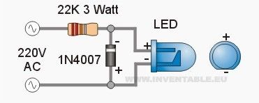

Cual es el valor de las resistencias que debieran ser para led comùn. He comprado varios y unos son màs potentes que otros. El tema es que al parecer el que me vendiò se equivocò de valor de las resistencias. Utilice unas resistencias de 470 oms y se quemaron. le coloquè tambièn los diodos. Medì con el tester y saliò 0,05 en la ùncia que me quedaba que al parecer funcionò para el led. Las medì y me fijè tambièn por el color. Puede ser que unas midan 46 y otras 47 o es una variante que marca el tester solamente. gracias.

Estàn conetados a 220. Los otros datos no los tengo. Còmo mido con el tester?

[quote="DIANON"]Estàn conetados a 220. Los otros datos no los tengo. Còmo mido con el tester?[/quote] 220 Voltios ¿Estamos locos o que pasa?. Colega, obviamente se deben de quemar las resistencias con ese voltaje de caída de tensión que deben tener, se debe calcular una nueva resistencia o utilizar un pequeño convertidor de 220 VAC/ 12 VDC y utilizar las resistencias de 470 Ohm para los LED's normales. Saludos.

a ver, dije 220, pero està en el mismo aparato de los multivuelta, es una luz (ojo de buey) testigo de la puesta a tierra. el equipo tiene otros leds. todos colocados de la misma manera. En este caso fallò porque parece que la resistencia, quemè 4 y sus led, eran equivocados. Los otras resistencias estàn bien, se me terminaron. Pero para acelerar, creì que por ahì con algùn dato màs comùn podrìa saber el valor de la resistencia a colocar. seran 250v. No sè lo normal que ingresa a cualquier aparato. Còm mido el valor de los ledsss??

Hola: Puedes conectarlos a 5 Voltios con una resistencia de 100 Ohm en serie al LED y revisar con el multímetro en la escala de voltaje DC entre ambos pines del LED, el voltaje que te marque será el voltaje al que trabaja el LED, se quieres calcular una resistencia para un LED, te dejo este artículo te puede servir. http://www.inventable.eu/paginas/LedResCalculatorSp/LedResCalculatorSp.html Saludos
hace 10 años
hace 10 años
[URL=http://s1273.photobucket.com/user/Romer61/media/led220v_b_zpsevhpxnbu.jpg.html][/URL] Para LED de 10mA. El diodo rectificador es para que la tension inversa no queme el LED.

yo no los uno, coloco en + resistencia y -diodo. y nunca tuve problemas. es este, que no se que resistencia debiera de ir, porque se me terminaron. creo es amarillo, violeta y rojo, dorado. O el segudo puede ser azul.

"amarillo, violeta y rojo" Eso es 4700 Ohms,te daria una corriente cercana a los 50mA...podría funcionár,depende de si el LED aguanta 50mA, que nó lo sé.

[quote="romer61"]"amarillo, violeta y rojo" Eso es 4700 Ohms,te daria una corriente cercana a los 50mA...podría funcionár,depende de si el LED aguanta 50mA, que nó lo sé.[/quote] Como ya dijo el colega si lo soporta está bien. Tienes que saber la potencia de esta resistencia para estar seguros, si es de 1/4 o 1/2 Watt no sirve, por eso se quema. También como respondió anteriormente Romer61, es necesario conectar un Diodo contra voltaje inversos que pueden dañar el LED, 220 VAC acabarían con uno en fracción de segundos. Saludos a ambos.

[quote="Javier Karrillo"][quote="romer61"] Es necesario conectar un Diodo contra voltaje inversos que pueden dañar el LED, 220 VAC acabarían con uno en fracción de segundos. Saludos a ambos.[/quote] No conózco las caracteristicas de voltaje inverso de los LED modernos...tendria que investigar por internet...pero yo por las dudas pondría el rectificador,los LED de mi época no aguantaban mucho. :D

[quote="romer61"][quote="Javier Karrillo"][quote="romer61"] Es necesario conectar un Diodo contra voltaje inversos que pueden dañar el LED, 220 VAC acabarían con uno en fracción de segundos. Saludos a ambos.[/quote] No conózco las caracteristicas de voltaje inverso de los LED modernos...tendria que investigar por internet...pero yo por las dudas pondría el diodo,los LED de mi época no aguantaban mucho. :D[/quote] Obviamente son diodos, tienen un voltaje de ruptura, independientemente de la corriente que circule por ellos, si no soportan ese voltaje dile adiós al LED. Colega DIANON, procure contestar la potencia de la resistencia y al armar el circuito no olvide el diodo de protección inversa. Saludos a ambos.

.. Bueno, aqui dejo unas imagenes amateurs para poder ayudarme. Proteccion inversa es como indica en la imagen dibujo el diodo tocando la pata de la resistencia.? de una pata hacia la otra?

Hola: La manera de conectar el diodo es la que dio el compañero romer61. En la que el cátodo del diodo rectificador debe de estar conectado al ánodo del LED. Si, es de un pin hacia otro como si fuese una especie de "puente". Saludos.

ahi lo que debes tener en cuenta es el voltaje con el que quieres alimentar los led para saber de que valor meteras la resistencia,,,como dato los led suelen alimentarce con voltajes de alrrededor de 1.8 a 2,2 volts claro los mas comunes y los que son blancos y azules trabajan con 3 volts en ambos casos consumen 20 miliamper.. ejemplo: si vas alimentar un led de luz blanca con una bateria de 9 volts lo que debes hacer es ultilizar una pequeña formula R=V/I en donde R es la resistencia a calcular, V el voltaje que se va aquedar retenido en dicho componente e I que es la intencidad de dicho led te deberia quedar asi la operacion R= 6/0.02 la cual te arroja como resultado 300 ohms (en ese caso usarias una de 330 ohms inmediato acendente esto para evitar que se mande un voltaje mayor que puede quemar el diodo led)

un led ,si estas usando de esos led pequeños son generalmente de 30 o 10 miliamperios,lo que debes hacer primero con un tester es medir el voltage de la fuente que vas a usar ,si vas a usar los 220 v ac o 110 v ac te recomiendo que uses un diodo rectificador ya sea en serie a los 220 v o en paralelo al led pero en polaridad contraria al led para que los 220 v no quemen al led en polaridad inversa,luego debes aser el siguiente calculo matematico dividir el voltage de la fuente por 0,009 ( corriente del led en amperios y no mili )ahi obtienes el valor de resistencia que debes usar y multiplicar 0,009 por voltage de fuente para obtener potencia de la resistencia,espero aberte ayudado ,suerte
