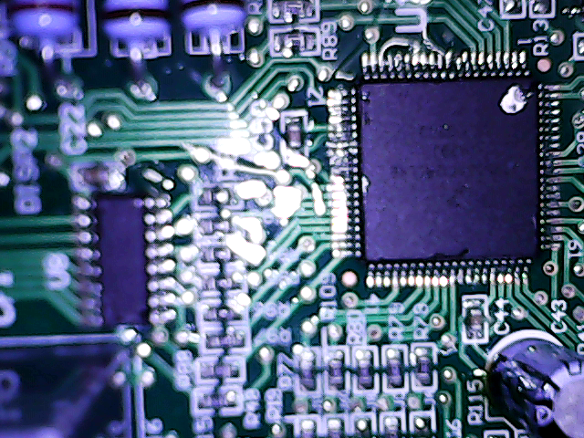

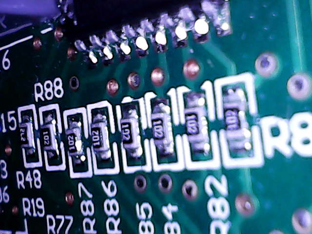

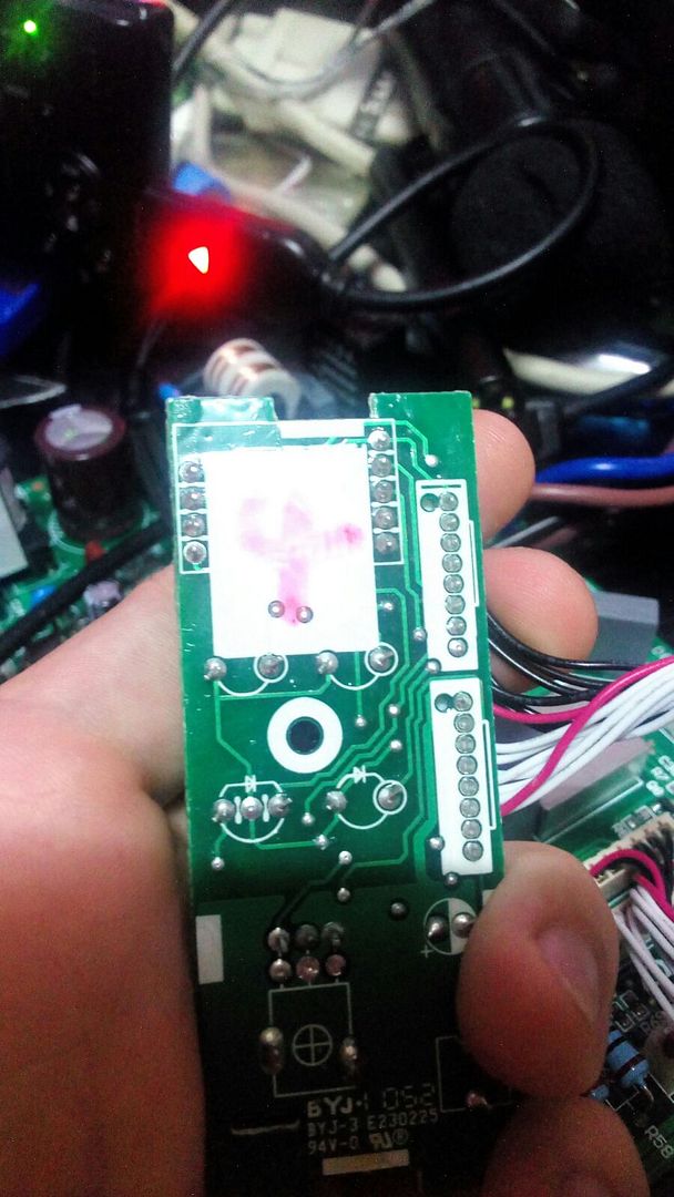

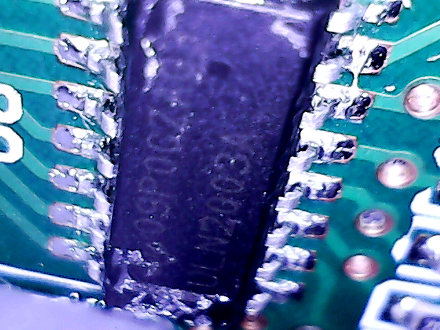

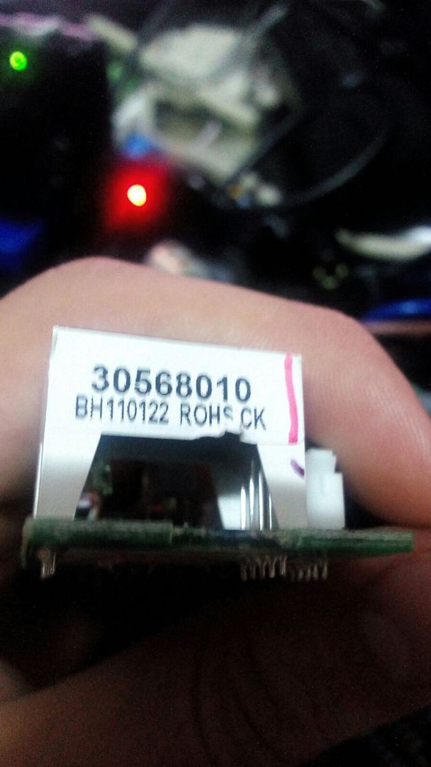

Aquí las fotos: No se como puedo conectarlo, parece que va al ULN2003A, me gustaría conectarla a arduino, aquí el tutorial con una normal: http://edupython.blogspot.com.es/2015/06/termometro-digital.html
