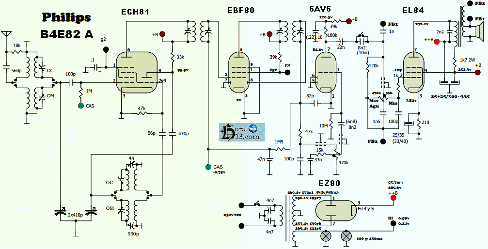

El esquema que necesito de la radio valvular Philips modelo BaE92 es para poder repararla

esta bien el modelo? no encuentro ni fotos

hola a todos, en el siguiente link esta el esquema del philips modelo B4E82 A. http://www.hora13.com/nostalgias/APARATOS%20VIEJOS/RADIOS%20PHILIPS/radio%20PHLIPS%20modelo%20B4E82%20A.gif espero sea de utilidad, saludos.

Aunque no aparece el modelo mirando los mas parecidos me puede dar alguna pista muchas gracias

Gracias por su interes. Las valvulas son las siguientes: 1- EZ80 1- ECH81 1- EBF80 1- EBC90 1- EL84 El condensador principal que tambien falla es metalico, 25+25 µf 335v Las fotos estoy intentando subirlas pero me de error "no es una imagen" intentare solucionarlo Gracias

Estimado en las fotos se ve que faltan algunas valvulas, las saco usted? Sin eso la radio no enciende de ninguna manera.

si las valvulas que faltan las saque àra limpiarla, lo peor es que la mayor parte de los condensadores no se ve de que capacidades y voltajes son pues estan por el tiempo borrada la nomenclatura y algunos estan totalmente como exprimidos y se desacen al tocarlos

Baixei as duas fotos que você enviou e pude notar que as válvulas são de alimentação por 6,3V (por ter transformador de força) e que faltam a ECH81 conversora/osciladora, e a EBF80 amplificadora de F. I. Até que a aparência não está tão má depois que baixei as fotos e as observei. ______________________________________________________________ He descargado las dos fotos que has enviado y pude ver que las válvulas están alimentando 6.3V (tener transformador de potencia) y perdiendo el convertidor/oscilador ECH81 y EBF80 amplificar FI Hasta que la apariencia no es tan malo después de que descargué las fotos y vi .

Pelas fotos percebe-se que seu aparelho está bem prejudicado e faltando uma válvula, porém se o circuito estivesse bom na alimentação dos filamentos as demais válvulas acenderiam, por se tratar da série "E" 6,3V (se elas realmente pertencerem a esse aparelho), sendo que nesse caso o seu aparelho é possuidor de um transformador de força. Envie fotos do chassi completo tanto da parte superior (lado das válvulas) e também do interior para que sejam vistos os circuitos do mesmo para que se tenha uma noção melhor de seu funcionamento (seria bom que as fotos fossem tiradas com câmera de boa resolução e que o aparelho esteja sob boa iluminação para que se obtenha mais detalhes do mesmo) ________________________________________________________________________ A partir de las imágenes , es evidente que el dispositivo está bien dañado y falta una válvula, pero el circuito estaba bien en la alimentación de los filamentos se encienden otras válvulas , ya que es la serie 6.3V "E" ( si es que realmente pertenecen a esta unidad ) , en cuyo caso el dispositivo está en posesión de un transformador de potencia . Enviar fotos del chasis completa tanto de la parte superior ( válvula lateral ) y también el interior por lo que son los mismos circuitos de visados ​​con el fin de tener una mejor idea de su funcionamiento ( que sería bueno que las fotos fueron tomadas con buena cámara de resolución y si su máquina está bajo una buena iluminación con el fin de obtener más detalles de la misma ) _________________________________________________________________________ Baixei há algum tempo toda a coleção de esquemas de John F. Rider 23 (+1) volumes e mais 3 de índice da coleção de esquemas e informações sobre rádios antigos. Não sei se há permissão fórum para eu expor aqui o URL (endereço na Internet) onde ainda estão e podem ser baixados naturalmente sem nenhuma restrição, apesar de serem encontrados à venda em outros endereços a preços altos. São 33.140 páginas de muita informação técnica contendo mais de 20.000 esquemas de rádios antigos. (São 23 + 1 volumes = 33.140 páginas (e + 3 apenas com o índice - pior do que uma lista telefônica)) Obs.: gostaria muito que todas as pessoas interessadas em preservar equipamentos antigos tivessem toda essa obra de John F. Rider Vejam os tamanhos dos arquivos (a maioria enormes, vários com mais de mil páginas) +++++++++++++++++++++++++++++++++++++++++++++++++++++++++++++++++++++++++ He descargado un tiempo toda la colección de esquemas de John F. Rider 23 (+1 ) y 3 más volúmenes índice de esquemas recogida y de información en las radios antiguas. No sé si hay está permitido foro para mí aquí expongo la URL (dirección de Internet) que siguen siendo de forma natural y se puede descargar sin restricción alguna , a pesar de que se encuentran en venta en otras direcciones a precios elevados. 33.140 páginas son una gran cantidad de información técnica que contiene más de 20.000 planes de radios antiguas. (Hay 23 (+ 1) volúmenes = 33 140 páginas (+ 3 y sólo el índice - peor que una guía telefónica)) Obs. : Me encantaría que todo el mundo interesados ​​en la preservación de equipo viejo tenía toda esta obra de John F. Rider Ver los tamaños de archivos (más enorme , varios con más de mil páginas) _________________________________________________________________________ Volume 1 947 Volume 2 744 Volume 3 970 Volume 4 1024 Volume 5 1189 Volume 6 1240 Volume 7 1609 Volume 8 1592 Volume 9 1667 Volume 10 1617 Volume 11 1635 Volume 12 1603 Volume 13 1652 Volume 14 1356 Volume 15 1716 Volume 15m 753 Volume 16 1602 Volume 17 1938 Volume 18 2079 Volume 19 1736 Volume 20 1615 Volume 21 1481 Volume 22 1139 Volume 23 236 Total 33140 Tamanho em Bytes 47.165.918 Vol_01.pdf 47.988.032 vol_02.pdf 51.734.954 vol_03.pdf 54.170.986 vol_04.pdf 61.240.384 vol_05.pdf 79.808.725 vol_06.pdf 93.161.380 vol_07.pdf 88.526.757 vol_08.pdf 98.763.765 vol_09.pdf 98.287.323 vol_10.pdf 90.937.351 vol_11.pdf 87.048.001 vol_12.pdf 84.846.072 vol_13.pdf 73.218.022 vol_14.pdf 91.179.690 vol_15.pdf 24.639.380 vol_15m.pdf 45.351.350 vol_16.pdf 100.189.574 vol_17.pdf 122.609.209 vol_18.pdf 135.279.771 vol_19.pdf 107.437.346 vol_20.pdf 90.665.669 vol_21.pdf 101.938.102 vol_22.pdf 66.272.313 vol_23.pdf 4.031.544 Index Vol 1 -15.pdf 1.349.843 Index Vol 16-22.pdf 1.565.150 Index Vol 23.pdf
