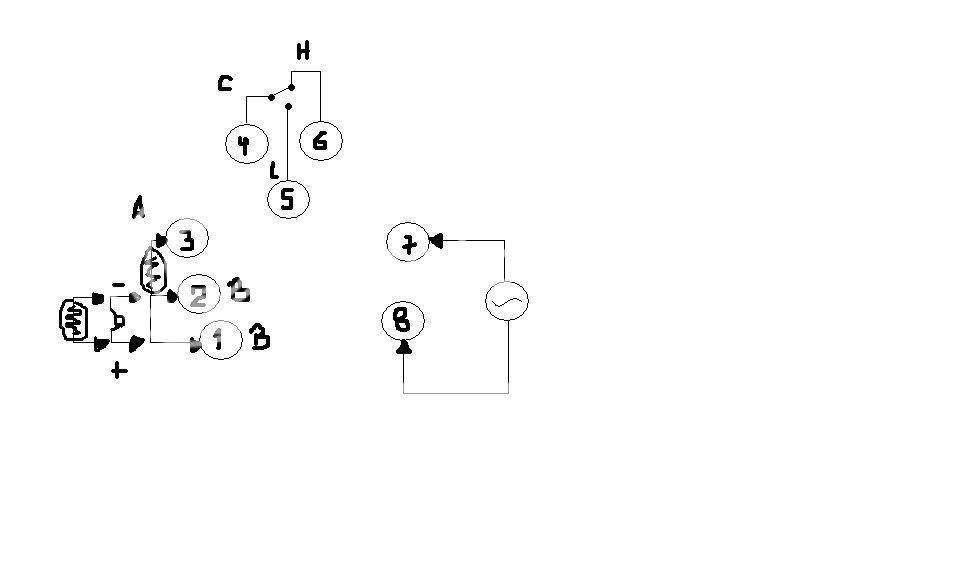

hola amigos,,, mi pregunta es la siguiente! a quien creer?? jejeje tengo muchas dudas,,, tengo un autoclave vertical de mas o menos 30 litros me lo regalaron en espantosas condiciones,, tiene una resistencia de 18 ohm la termocupla esta dañada y bueno unos cerrojos no los tiene, trabaja con 110 volts,,, un amigo la vio y me dijo que necesitaba un contactor de 25amp??? no entiendo porq si la termocupla viene con un sistema de switch y graduacion de temperatura! sera que me pueden ayudar a salir de esta incognita!!! saludos :o :|

Amigo, El contactor se utiliza para alimentar electricamente la resistencia, y la termocupla se encarga de activar y desactivar el contactor a traves de la bobina del mismo. Esa es la secuencia que debes seguir en el control electrico del autoclave. Si no utilizas el contactor, y llegas a conectar directamente la termocupla a la resistencia, la corriente electrica que demanda la resistencia te va a dañar la termocupla en el primer ciclo. Saludos....

en ese caso debo encontrar un contactor, pero de que amperaje para que trabaje optimo el autoclave!!!????? me imagino que si trabaja con 110 volts seria igual la bobina del contactor,,,

Amigo, Tienes razon con respecto a la bobina del contactor; debe ser 110VAC. Por otra parte, para determinar la capacidad de manejo de amperaje debes efectuar el calculo de consumo de corriente tomando en cuenta la impedancia de la resistencia de calentamiento y la tension de alimentacion, Ley de Ohm V= I x R; o por el contrario, si el equipo conserva la placa de especificaciones electricas (donde se encuentra el serial), ubica la potencia total de consumo del equipo y aplica la formula P=V x I, de aqui puedes obtener la corriente de consumo y podras determinar la capacidad de manejo de amperaje del contactor a utilizar. De todos, veo que un amigo te indico uno de 25A, el cual es el valor cumunmente utilizado y comercialmente mas facil de ubicar. Recuerda añadir a tu instalacion electrica el respectivo fusible, preferiblemente de accion lenta (SLOW BLOW) para proteger el sistema. Saludos,......

hola amigo necesito una ayudita,,, es para armar un steriliozador pero no se donde conectar cada elemento bien tengo una termocupla resistencia de 18 ohm tengo este contactor: DEFINITE PURPOSE CONTACTOR: 2 POLE; 120/240/277/480/600 V; 20 AMPERE; RESISTIVE CURRENT 30 AMPERE; COIL VOLTAGE 110 V AT 50 HZ, 110 TO 120 V AT 60 HZ; APPROVAL UL, CSA, CE; 45 MODEL; L... Manufacturer Part Number: # 45CG20AFB tengo este control de temperatura: 3s48-4001 (PO-024) http://spectorg.ru/en/index.php?option=content&task=view&id=59&Itemid=76 este es el diagrama de conexion q tiene el control,,, quiero saber como conectar el control termocupla resistencia y contactor,,, yo tengo la idea pero tengo muchas dudas,,,
