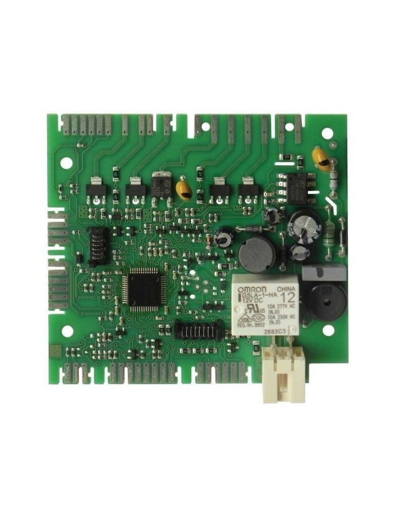

Buenas tardes a toda la comunidad.
Les comento. Tengo un lavavajillas Candy CDF8 315. que estaba trabajando mal. Me decia el dueño q queria arrancar y de pronto se paraba y no hacia mas nada. El tema es que lo quiso probar de nuevo y ahora ni siquiera prende. Hay algun fusible en el aparato que pueda haberse abierto? Y de ser asi donde estaria.
Muchas gracias de antemano.
Salu2

Hola.
No lleva fusible.
Hay que comprobar si el voltaje es correcto en el enchufe principal, si es correcto ya hay que ir a la parte interior del cable de alimentación de la máquina, donde hay conexiones y normalmente un filtro antiparasitario ,de ahí parte a la entrada de alimentación de la tarjeta o placa electrónica, donde hay que comprobar si el voltaje llega correctamente, (el mismo que el del domicilio) si es correcto, el problema está en  dicha tarjeta , ya hay que desmontarla para  observar si hay algún daño visible.
https://reelec.es/82060-large_default/modulo-electronico-para-lavavajillas-candy-41029105.jpg
