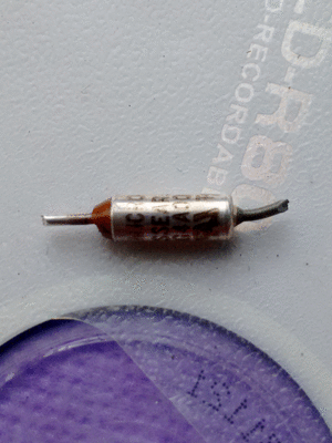

Buenos dias amigos, tengo una plancha sanduichera Oster modelo 3882-014, presenta la falla de que no enciende, necesito  desarmarla, pero no se como hacerlo, si alguien me puede ayudar
samuel2015
Las que yo e desarmado los tornillos los llevava por dentro fonde se pone el pan mira por ahi lleva tornillos y luego revisa fusible termico

Gracias Samuel2015 por responder, ya la pude desarmar... Ahora tengo una duda? como provar el diodo termico? debe medir como un diodo normal, ?
samuel2015
no es diodo termico fusible termico mide continuidad enel

El fusible esta dañado no mide,,, ahora segun las nomencaltura del fusible aparece G4A00 , 240C (me imagino que sera la temperatura), lo que no se ve es el amperaje y voltaje...
La plancha sanduichera es de 120Voltios y 1500Wattios... Buscando el datasheet aparece que es de 250Vac y 10amp,, pero si calculo la corriente con los datos de la plancha(120V Y 1500W) me da una corriente de 12.5Amp ...Debo comrar un diodo de mas de 12.5A? espero me ayudes

puedes subir una foto del fusible ??

Esta es la imagen del fusible

cambailo por uno igual

HOLA AMIGOS LE COMENTO QUE COMPRE Un fusible del mismo modelo de la figura segun es de 10amperios,, y funciono por unos dias la sanduichera, y volvio abrirse el fusible,,, creo que debe ser uno de mayor amperaje?
