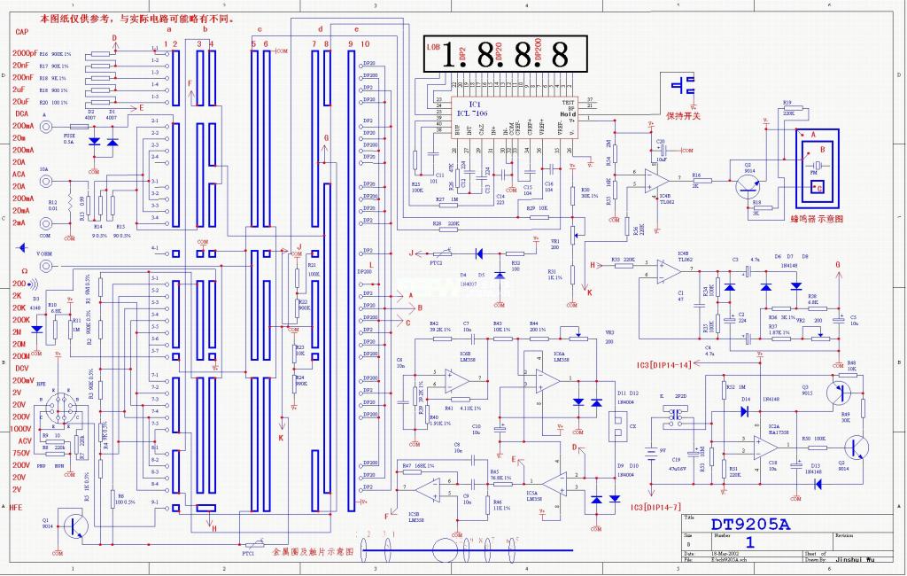

Salve, smontando il mio multimetro Atten ATW9205A ho inavveritamente lasciato cadere i contatti metallici del selettore rotondo dei valori. Potete per favore aiutarmi a rimetterli nella esatta posizione? Allego foto. Grazie. Saluti. Michele.

Hola Jose Miguel; ho fatto la prova a cambiare i contatti così come mi hai indicato in fotografia; in questo modo non funziona la misurazione ohm, volt; funziona il buzzer e ci sono le virgole quando si cambia il range di misurazione. Con i contatti nella posizione della primera foto che ho inviato, funzionavano ohm volt e buzzer ma NON c'erano le virgole quando si cambiava il range di misurazione. Quale contatto o contatti bisognerebbe cambiare? Grazie. Michele.

Oh trovato una informacione. http://elektrotanya.com/files/forum/2014/08/mlogic_dt-9205_digitalis_multimeter.jpg http://forum.eepw.com.cn/thread/252115/1/

Grazie Jose Miguel, provo a verificare dove toccano sul lato rame i 2 contatti fissi, in maniera da poter collocare, se possibile, in altre posizioni i 4 contatti dell'altro lato. Ho visto i contatti del multimetro del link del forum che mi hai inviato; ho visto che in totale sono 5 contatti e non 6 come il mio. Comunque, vediamo cosa riesco a fare. Ti informo. Molte grazie per il tuo gentile aiuto. Michele.

Solo aviamo una opzione possibile. Essere 15 opzine di combinare le 4 conttati, di questa 15 solo 10 credo fattibile. ti aporto le tabella logica.

Buongiorno Jode Miguel e Tigrisi, oggi ho potuto verificare ciò che avevo detto ieri a proposito dei contatti con la posizione definitiva, tenuto conto del contatto "più largo" rispetto agli altri; infatti questo contatto "più largo" và a coprire le piste che si trovavo alle estremità della scheda lato rame. Ho fatto la foto alla posizione dei contatti posti in questa maniera. Ora il multimetro è ritornato a funzionare regolarmente!!! Allego la foto dei contatti. Molte grazie per la gentile collaborazione a Jose Miguel e Tigrisi per i vostri interventi preziosi. Grazie ancora al forum e se posso fare qualcosa per voi interpellatemi. Sarò felice di farlo. Buone riparazioni a tutti!!! Buon anno 2017!!! Michele60.
