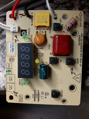

Estimados colegas la foto que ven es el circuito de una olla eléctrica Crockpot Type SC53 Modelo SCCPVC605-S-A de 120 volts 240 w y que fuera lamentablemente alimentada con 220 volts. No se ha encontrado fusible a la vista (?). La resistencia principal se encuentra bien, midiéndose 60 ohms. La resistencia de arriba a la derecha, que entiendo es de 34 ohms, estaba volada. El capacitor amarillo, entre los cables negro y blanco de alimentación (110 v) esta bueno. Pegado al cable negro se aprecia las tres patas de un triac que aparentemente esta bien. Como no encontré fusible alguno estime que la resistencia de 34 hizo la veces de tal y le coloque una nueva, al probar con 110v instantaneamente se quemo, al igual que el varistor znr101. Estoy algo desorientado de donde puede estar el corcircuito así cualquier sugerencia de vosotros es mas que bienvenida

jose todo correcto. la r se palmo la cambiastes y baristor bolo¿ es asi¿ lo que yo creo la r volo la cambiastes pero te falto tambien cambiar varistor antes de darle on{la funcion del varistor es protejer de sobre v y vos se la duplicastes}

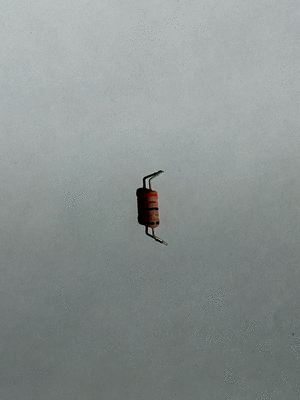

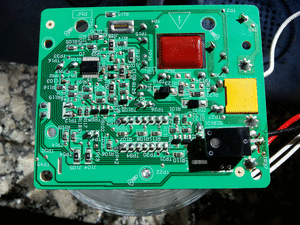

Gracias por tu pronta respuesta ratonelect63. Lo primero que encontré fue la resistencia volada, es una resistencia de 5 anillos, (va foto) que yo interpreto de 34 ohms pues tomo el primer anillo como naranja (...hay quienes lo ven rojo entonces seria 24 ohms). Le puse una resistencia nueva de 34 y lo alimente con 110 volts. Encendió un segundo (prendieron los leds) y se quemo la resistencia. Al revisar el varistor znr101 estaba en corto tvr 10271, llama la atención pues por sus características admite 270 volts. Es por ello que no alcanzo a interpretar tu comentario de que duplique el voltaje cuando esta vez se alimento con 110 volts. Si la resistencia fuese de 24 volts o sea 10 ohms menos cambiaria la cosa ? . Seria de mucha utilidad si se pudiese obtener el diagrama y así poder determinar el valor de esa resistencia, si algún socio o colega tiene la amabilidad de indicarme donde podría obtener el circuito le voy a estar eternamente agradecido. Agregue vista del dorso de la plaqueta

la r esta partida o abierta¿
