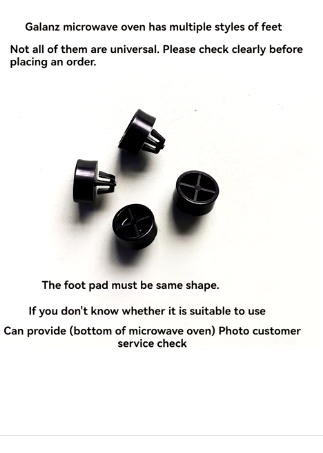

Hola, estoy buscando esta pieza Blanca de plástico que no sé como se llama, entiendo que cuando vienen nuevos, algunos traen el cable power ahí.
Recuerdo tener otro whirlpool y lo traia acomodado. Pero no se bien que función cumple, el tema es que el transporte me daño uno usado en impecable estado y lo quiero reemplazar, quizás les parezca una tontería pero ni en inglés encuentro el nombre.
1er foto Whirlpool
2da Panasonic creo
2da consulta: Además quisiera saber si estas patitas son compatibles dado que la mayoria de patas de microondas de algunas marcas son Galanz, encontre estas y queria saber si andarían.
https://i.gyazo.com/5962933bc5c1110ee80ca7cea980e122.png
Gracias!

Esa píeza es un tope plastico para evitar que el equipo quede apoyado contra la pared y que se tape la rejilla de ventilacion trasera. Si tienes cuidado que no quede apoyado a la pared puedes no tenerla instalada, no afecta su funcionamiento.
De no conseguirla y no querer preocuparte puedes pegar algo que lo mantenga separada de la pared. por ejemplo una percha autoadhesiva debajo de la etiqueta blanca.
Por el tema de las patitas deberias de medir las tuyas y ver la compatibilidad...

Estaba pensando en eso si, pero cuando vino de fabrica el cable vino calzado ahí.
Lo tiene pero se partio y no quedo nada casi, no sirve, para quitarlo debo remover la chapa de abajo, porque entran a presion estos ganchitos. El tema es que no lo encuentro ni en amazon/ebay/china y lo que sea, porque claramente o no tiene nombre o se llama distinto en los hornos de diferentes marcas.
Las patitas, será probar y listo, no hay referencia de medida, me falta una, de uno de mis whirlpool, ya que tengo 2.
Gracias y si alguien sabe donde conseguir esta pieza lo agredeceré. Saludos!

La funcion principal de esa pieza es la que te dije, pero ya que hay que fabricarla el fabricante le dio un segundo uso que es sostener el cable. No debe preocuparte que esté rota.
La patita tampoco es algo critico. puedes colocarle plastico HotMelt y hacerla con ello, no es algo que normalmente se vea, solo debe de quedar nivelado y no rayar la superficie.
