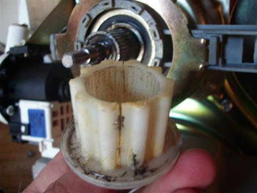

hola gente tengo una duda , me sale la ropa mal enjuagada y note que cuando esta enjuagando el vaiven del tambor lo hace muy debil y casi por inercia y se puede mover con la mano independiente de el mando queria saber si es algo mecanico o depende del mando digital...espero me entiendan... muchas gracias

Estimado, durante los ciclos de lavado, solo debe moverse el agitador. El tambor de centrifugado no debe moverse. Si usted lo puede mover cuando esta lavando, significa que esta dañado el acople o embrague del lavarropas y posiblemente por eso el resultado del lavado es malo. Saludos

muchas gracias , entonces tiene que permanecer fijo o inmovil???

Las dos cosas,fijo e inmóvil.

el acople es el buje de teflon que va insertado en el eje????

Sí.

Estimado, efectivamente, durante el lavado el canasto debe permanecer fijo. Si se mueve, puede estar dañada la pieza que se ve en la imagen que le envio el colega ROBERE. Saludos
