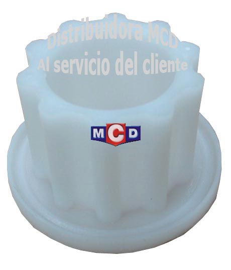

Hola, queria saber si alguien puede ayudarme ya que tengo un lavarropa concept unicommand y no centrifuga, paso a explicar cual es la falla, todo el proceso lo realiza bien ya lo desarme por completo ; saque la correa y todo el programa lo realiza de forma correcta incluso el centrifugado (SIN LA CORREA), cuando pongo la misma aparentemente hay algo en lo que creo se llama embrague que los esta obstruyendo y el tambor no puede girar para realizar el centrifugado. El problema esta en que no puedo sacar el dicho embrague para ver que es lo que lo traba. Agradeceria si pueden darme una mano para sacarlo o de donde puedo descargar el manual de despiece de este lavarropas. Gracias.
ROBERTO BERENYI
Si el tambor no gira durante el centrifugad,o pero sí lo hace la turbina, lo más probable es que el inserto que está en el mástil del eje,arriba de la polea,esté partido.

http://www.yoreparo.com/foros/download.php?id=93325
