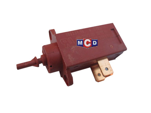

perdona mi ignorancia pero cual es el termoactuador si me puedes ampliar un poco mas donde esta y como lo pruebo t por ultimo se puede puentiar los cables del cierre de la tapa gracias saludos
ROBERTO BERENYI
El termoactuador está arriba de la polea del lavarropas. El blocapuertas se puede puentear los contactos C y L.Serían las fichas roja y negra. Termoactuador:
