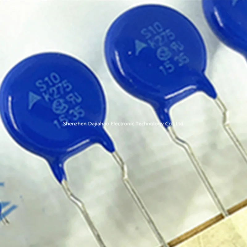

buenas tardes. por favor podrían decirme el valor de esta resistencia, esta marcada en la foto, o el diagrama electrico de la placa del lavarropas aurora 8514. esta resistencia es redondita y azul pero esta rota por lo que no se puede ver su valor. desde ya muchas gracias

Amigo saludos ese componente no es una resistencia

Si, tenes razón. Gracias

Ese componente es un Varistor !

Si, ahora lo veo. Gracias

Hola.
Eso es un varistor con referencia S10- K275

Pero ¿ese es el que va en la placa de este lavarropas o es un ejemplo?. Gracias por responder

Hola, la imagen que puso el colega es un ejemplo y el valor del componente es el que te dió, esto pasa porque la maquina queda enchufada despues de usarla y un aumento de tension o descarga electrica por tormenta terminan quemandolo, en si es la funcion del varistor, saludos.

Interesante. Muchas gracias por la info. Ahora estoy cambiando los componentes dañados. En cuanto pruebe el lavarropas les aviso resultado.

Gente, el lavarropas ya esta andando. Cambié el varistor, capacitor y una resistencia desvalorada, tambien arreglé una pista rota. El lavarropas anda muy bien. Muchas gracias por su ayuda!
