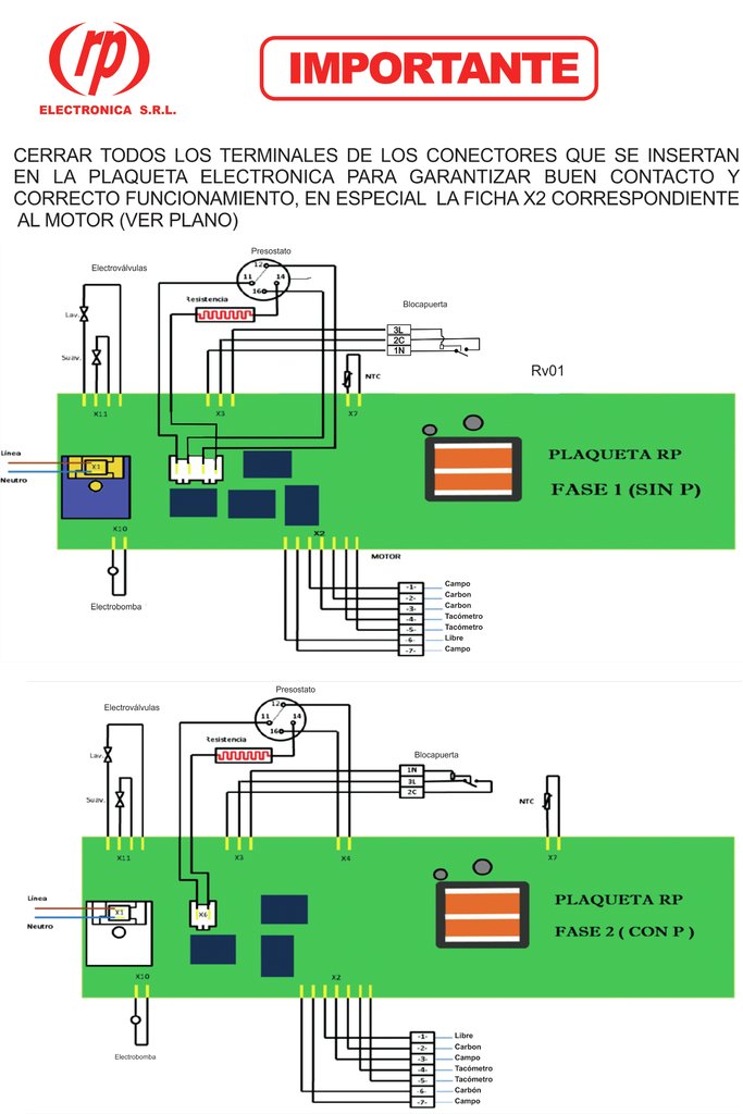

buenas tardes,alguien tendria las conexiones deñ panel del drean gold blue,le saque fotos para verlas despues y no las encuentro,si tienen una foto mejor para ver los colores de cables,gracias

Hola
Mira este diagrama.
necesito planos del circuito de plaqueta lavarropa drean gold blue 8-6Plaqueta lavarropas Gold Blue 8.6 - RP ELECTRONICA SRL

Estimado buen día
ver si estas imágenes disponibles en Internet le pueden ayudar en su caso
espero que si
saludos
buen día
suerte
esta es la suya y las dos de abajo son las posibles referencias
