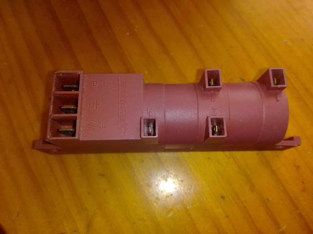

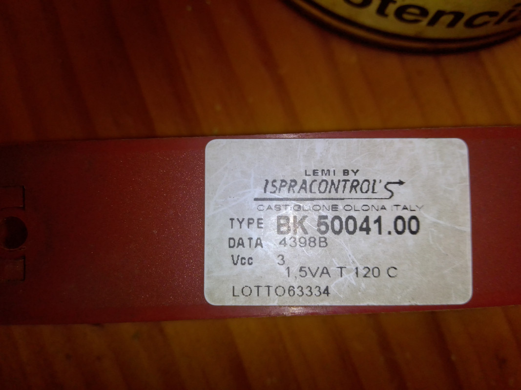

hola amigos, resulta que se me ha roto el generador de chispa de una vitrogas. he buscado por internet y no encuentro uno con las caracteristicas del que se me ha roto. es de 4 chispas, con letra P para el negativo, letras MP para el positivo y en medio de los dos la masa. En la etiqueta pone:  type BK 50041.00,  data 4398B,  Vcc 3,    1,5 VA  T  120 C ,   lotto 63334   .haver si alguien me puede decir donde puedo encontrar ( por amazon o alguna web) uno igual. Saludos y gracias de antemano.

Hola. Bastaría con que coloques uno genérico. Son todos iguales solo que hay distintas marcas y formatos. Puedes subir una foto del original? Saludos

Aqui os dejo un par de fotos del chispero original..
<a href='https://postimg.cc/bDm0CzDc' target='_blank'><img src='https://i.postimg.cc/sxrn2x3X/chispero-min.jpg' border='0' alt='chispero-min'/></a>
<a href='https://postimg.cc/2qBPNKdK' target='_blank'><img src='https://i.postimg.cc/3wL7mMkY/chispero-2-min.jpg' border='0' alt='chispero-2-min'/></a>

Se trata de un chispero genérico y lo puedes conseguir en cualquier casa de venta de repuestos del ramo. Hace unas semanas colocamos uno en un anafe de los viejitos y funcionó sin problemas. Como está colocado con terminales tipo faston y si el reemplazo no coincide con las conexiones bastaría con que respetes fase, neutro y tierra.
