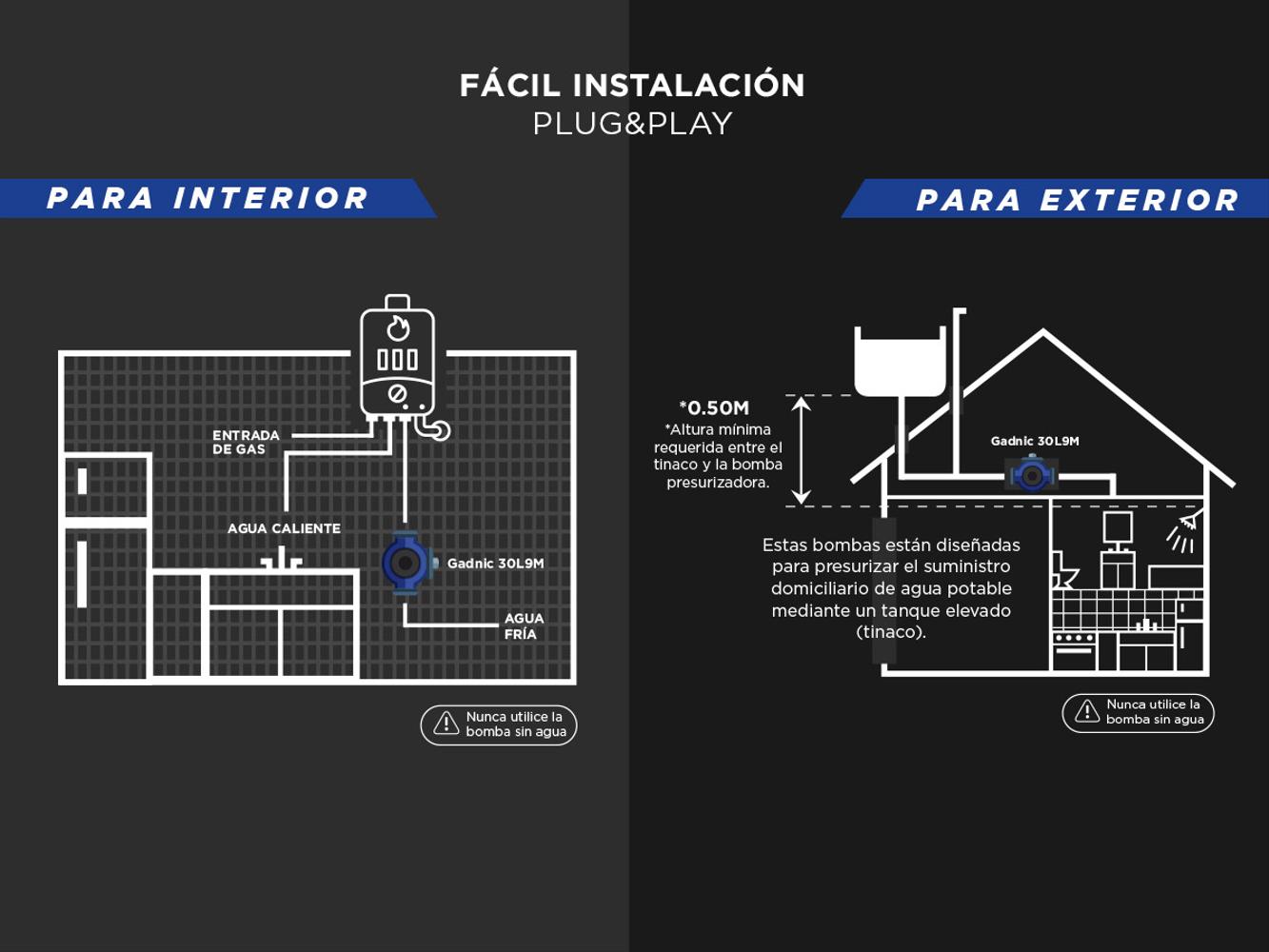

se puede poner una bomba presurizdora en un termotanque eléctrico escorial de 55 litros para que tenga más presión el agua caliente?

si, busca en internet, bomba de presion y te explican como instalarla y en donde

Hola : si le pones una bomba no vas a tener agua caliente porque el termo es muy chico y al ser eléctrico no recupera con la bomba puede durar el agua 2  minutos saludos
