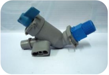

Hola, estuve leyendo los posts pero con lo que leí no pude solucionar mi problema. Tengo un calefón Orbis a botonera (botones redondos blancos, no cuadrados), más de 10 años debe tener seguro. Tengo buena presión de agua (abro el agua caliente de la cocina que está al lado del calefón y sale con ganas) Es un 4to piso de edificio de 15. Cambié el diafragma pero sigue igual, el agua sale haciendo malabares a 28° (medí la temperatura y puedo agarrar el caño de salida del calefón sin problemas), y para eso tengo que abrir todo al mango el ir cerrando hasta lograr menos caudal con la misma llama. Me fijé si subía el "alambre" que activa la entrada de gas desde la membrana y lo hace, pero en el punto más alto queda cuando el agua está abierta del todo y con ese caudal no llega a calentar nada. Consulta, hay alguna manera de que tire más llama con menús caudal, algo como "vencer" un poco el resorte que empuja la membrana? Siento que tengo que abrir bastante la canilla para que encienda y no llega a prender la llama a niveles que ha prendido anteriormente. Qué me recomiendan? Agrego, el venturi del aparato es algo así, gira 1/4, todo abierto o cerrado no modifica mucho, se nota sólo cuando la llama está muy baja que se apaga, pero no vi cambios importantes en la temperatura muchas gracias! -----UPDATE----- Desarmé el venturi, limpié el filtro, no estaba muy sucio, pero de paso impié bien el mecanismo + flexible de entrada + entrada de agua al calefón (salida del venturi) Desarmé el "coso" donde va el diafragma (no puedo retener el nombre =P), limpié bien entrada y salida, agua+aire comprimido, lo probé y la aguja sube y baja sin saltos, me gustaría que subiese más con menos caudal. Presioné a "mano" donde presiona la aguja hasta donde daba y no gano más llama, lo que sí, puedo tener más llama con menos caudal y ahí es más respetable la temperatura, pero es un peligro suplementar eso para que con menos "aguja" abra más la válvula. Prendí todas las hornallas + calefón para ver si hay algún problema de presión de gas, no se inmuta ninguna de las llamas. Importante: rearmé todo, no me sobraron partes y no pierde :P Resultado, gané 6°, estoy a 34, todavía es un sufrimiento estar debajo del agua.
Hola. Lo que puedes hacer es restringir un poco la entrada de agua de la llave de paso del calefón. Si el agua que entra está muy fría y circula rápido no se calentará lo suficiente. La serpentina está en buenas condiciones? Saludos

Intenté hacer eso que es muy similar a ir cerrando la canilla de la cocina/baño hasta que esté a punto de apagarse pero manteniendo la llama, no dio resultado. Alguna otra idea? gracias!!!

Agrego que siento que tengo que abrir bastante la canilla para que encienda y no llega a prender la llama a niveles que ha prendido anteriormente (quizás es así desde el último verano, pero en verano la verdad no se nota, ahora es imposible bañarse)
Revisaste la serpentina?

Actualicé el tema principal con todas las pruebas que hice, no se me ocurren maneras de revisar la serpentina sin desarmar todo y no parece tan amigable como lo que hice hasta ahora. Pero acepto sugerencias.
