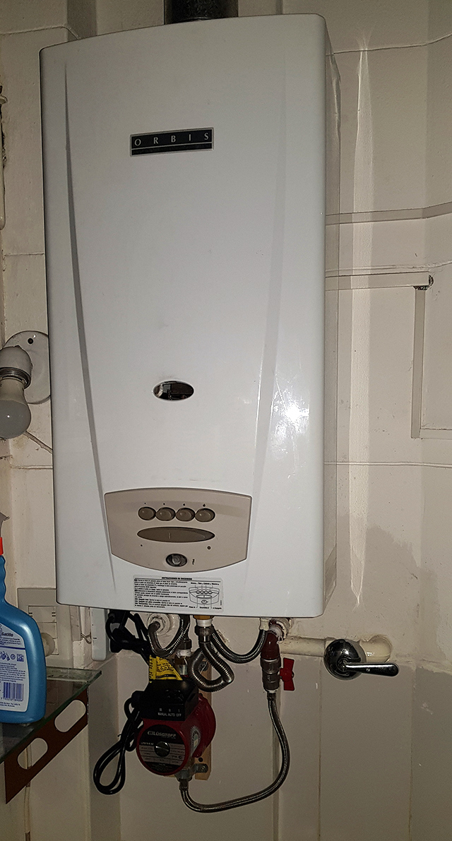

------------------------------------------------------------------------------------------------------------------------------------------------------------------------------- Agrego mas informacion  hola ayer estuve revisando un poco mas, y aproveche y cambie la goma del diafragma, y también limpie el filtro en la entrada de agua, estaba apenas sucio, también aproveche y cambie la flor de ducha, también hice circular vinagre caliente por la bomba y el calefon por 10 minutos, usando un tamiz ultra fino y este no quedo sucio, con todo esto ahora cuando abro el agua en la flor de ducha el calefon prende de una, en 1 sigue muy tibia y en 2 me quemo, en la casa de gas donde compre la goma me re recomendaron serrar un poco la llave de paso del gas y con esto lo solucione, y lo proximo que voy a probar es cambiar los flexibles por caños ------------------------------------------------------------------------------------------------------------------------------------------------------------------------------- Hola a todos estoy teniendo problemas con un calefón tiro forzado marca Orbis 315 fdo, para no hacer muy larga la pregunta, este calefón lo teníamos instalado hace más de 4 años en mar del plata, por problemas de gas en el edificio lo sacamos y en su lugar pusimos un termotanque eléctrico, y lo dejamos guardado, en mi casa en el calefón empezó a andar mal así que decidí cambiarlo por este que tenia guardado que es mucho mejor, realice el cambio y todo funciona bien, pero tengo 2 problemitas, el más importante es que en la ducha si abro el agua con la flor el calefón no prende, pero si primero abro el agua con la canilla de la ducha cuento hasta 5 y paso el agua a la flor, el calefón prende y funciona sin ningún problema, el segundo problema es que cuando pongo el calefón en 1 el agua sale caliente pero no lo suficiente (para cuando llegue el invierno me voy a morir de frio ajajajaj), ahora si lo pongo en 2 me quemo vivo, y si abro el agua fría lo suficiente para entibiar el agua se me apaga el calefón. y si se me apaga tengo que cerrar el agua fría pasar el agua a la canilla de abajo y esperar 5 segundos el calefón prende y pasar de nuevo el agua a la flor y bañarme con agua muy caliente.hay forma de solucionar estas dos cosas, que se prenda cuando abro la ducha y regular la intensidad de calor del botón 1 y 2, gracias...... Agrego más información en mi casa tengo dos bajadas de agua una por la cocina (un caño para el agua fría y otro para el agua caliente) cerca de donde está el calefón, Y de agua caliente a la cocina y al baño que está separado más o menos por 12 metros de cañería hasta el baño por los pisos y en el baño esta la otra bajada de agua fría que va directo al baño, por esta configuración tengo más presión de agua fría que de caliente,  cuando tenía el calefón anterior se me apagaba constantemente por mesclar el agua fría con el agua caliente, esto lo solucione hace mucho poniendo una bomba de agua presurizadora en la entrada del calefón, Les dejo el manual del calefon aca Les dejo foto del calefon y mas abajo de un vídeo  vídeo de como sale el agua en el baño ACA   gracias

hola : en los calefones no se debe mesclar el agua regulas la temperatura desde el comando . lo mas probable es que la serpentina tenga incrustaciones de sarro para mejorar el funcionamiento deberias hacerle limpieza a la serpentina y a la cañeria de ac tambien cambiar la goma diafragma y lubrica el perno cualquier duda comenta saludos

hola mariotti, gracias por responder connsulta
"el agua regulas la temperatura desde el comando" y como haces cuando el botón 1 sale muy templada y el 2 sale muy caliente 3 y 4 super caliente, hay forma de regular la temperatura de cada boton, y "lo mas probable es que la serpentina tenga incrustaciones de sarro" como limpio la serpentina, gracias
mariotti luis marcos
hola calienta demasiado porque esta pasando poca agua por la serpentina , para limpiarla usa ácido muriatico rebajado al 50% con agua saca la serpentina y en un lugar al aire libre cubrí la serpentina con una bolsa de nailon en uno de los caños coloca un embudo plástico y en el otro caño coloca un pedazo de manquera hacia una botella vacía para recuperar el ácido ojo evita respirar los vapores es muy irritante y corrosivo . tambien fíjate lo que te indica walter esos flexibles de goma mallada no sirven tienen el paso muy reducido la misma bomba lo cierra con la misma succión

hola mariotti, gracias, te cuento ayer estuve revisando un poco mas, y aproveche y cambie la goma del diafragma, y también en el manual decía que tiene un filtro en la entrada de agua, aproveche y lo limpie, estaba apenas sucio, (así que no creo que tenga sarro) también aproveche y cambie la flor de ducha, también hice circular vinagre caliente por la bomba y el calefon por 10 minutos, usando un tamiz ultra fino y este no quedo sucio, con todo esto ahora cuando abro el agua en la flor de ducha el calefon prende de una,

Hola.. seguramente es el diafragma q esta gastado... lo cambiaste?

no toque nada todavía queria ver sus respuestas antes
Hola. has revisado la flor de la ducha que no tenga incrustaciones de sarro? Como comenzó el problema? Si la salida de agua caliente sale del tanque al igual que la salida para el agua caliente (iguales presiones) no hay problemas de que mezcles la fría con la caliente. Este es un concepto arcaico que quedó desde que las propiedades tenían el agua fría de red. Siempre había problemas ya que de noche la presión era muy superior. Saludos

hola ayer estuve revisando un poco mas, y aproveche y cambie la goma del diafragma, y también limpie el filtro en la entrada de agua, estaba apenas sucio, también aproveche y cambie la flor de ducha, también hice circular vinagre caliente por la bomba y el calefon por 10 minutos, usando un tamiz ultra fino y este no quedo sucio, con todo esto ahora cuando abro el agua en la flor de ducha el calefon prende de una, en 1 sigue muy tibia y en 2 me quemo, re recomendaron serrar un poco la llave de paso del gas y con esto lo solucione, igual voy a cambiar los flexibles por caños
No es necesario que cierres el paso del gas. En invierno te darás cuenta cuando el agua entre bien fría.
Walter dal farra
Hola TRIBOL: como para comensar yo colocaria bien la bomba, ya que con fleccibles le achicas demasiado el paso y hay que ver si es suficiente. SUERTE

hola, es lo próximo que voy a cambiar
