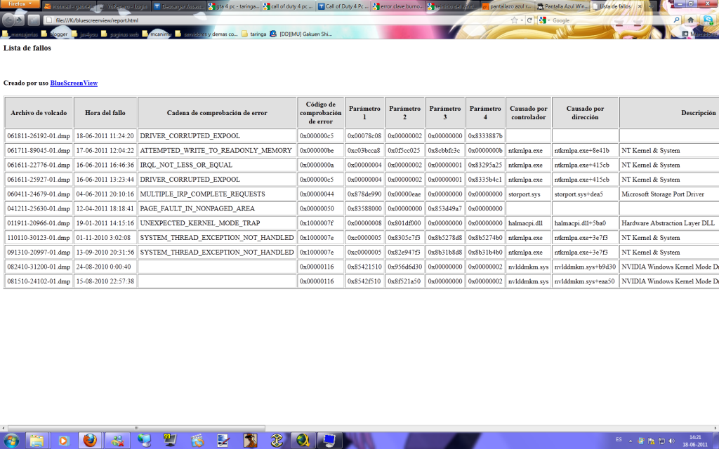

derrepente ando lo mas bien yme sale ese maldito pantallazo azul y se reinicua abajo me ale algo de dumpeo y una cuata regresiva y se reinicia (presionar en la pequeña imajen para verlo mas grande)aki le dejo otra mas detallada porke en la imagen no se ve completo http://www.mediafire.com/?680cr8z26a828rd ese son de los pantallazos azules. si algien sabe porfavor si me pueden ayudarme a verdad y es aconsejable lo de sacar el reinicio atmatico de windows?(es windows7)

Posiblemente sea la memoria

cuando se presente el pantallazo azul en las pc el mismo te avisa que tu disco duro tiene problemas y hay que remplazarlo, te recomiendo que protejas toda tu informacion. y reistales el window nuevamente.

Te recomiendo hacer lo siguiente: cuando ensiendas el equipo no dejes q entre al sistema preciona f8 o f6 constantemente (varia deacuerdo a cada equipo)asta q te mande a un menu donde te salen algunas opciones como reparar sistema o ultima configuracion conocida pero en fin la que vas a buscar es una que dice activar o descativar reinicio en caso de error deves checar que esa obcion quede desactivada. Eso permitira que cuando elequipo falle puedas leer el error que te dice. Cuando te aparescal el pantallazo azul no se reiniciara sino que se quedara fija lapantalla te vas a ir asta laparte que te diga error. Ejemplo error:2hvhhv48ry73. Ok copias todo ese codigo de error y ya sabremos de que se trata aslo y contactame facebook edmundo javier escalante cervantes.

limpia los puertos de la memoria y los pines de la misma, tambien los de HD si es sata, en todo caso lo mas recomendable es un buen formateo

[quote:7ae1381219="edmundo javier"]Te recomiendo hacer lo siguiente: cuando ensiendas el equipo no dejes q entre al sistema preciona f8 o f6 constantemente (varia deacuerdo a cada equipo)asta q te mande a un menu donde te salen algunas opciones como reparar sistema o ultima configuracion conocida pero en fin la que vas a buscar es una que dice activar o descativar reinicio en caso de error deves checar que esa obcion quede desactivada. Eso permitira que cuando elequipo falle puedas leer el error que te dice. Cuando te aparescal el pantallazo azul no se reiniciara sino que se quedara fija lapantalla te vas a ir asta laparte que te diga error. Ejemplo error:2hvhhv48ry73. Ok copias todo ese codigo de error y ya sabremos de que se trata aslo y contactame facebook edmundo javier escalante cervantes.[/quote:7ae1381219] Antes que nada hace esto que dice edmundo javier, y como otra opcion tambien podes sacar las RAM y con una goma (de borrar) BLANCA le limpias, suavemente, los pines. Pero nada de formateo de entrada, primero hay que ver el error que aparece.. Saludos
