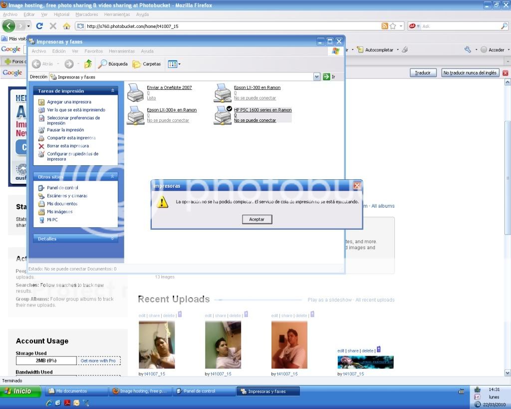

bueno esto es simple tenemos en la oficina una impresora HP PSC 1610 series u.u y esta conectada a red en la pc principal ella miprime y en mi pc aparece esto cuando veo impresoars y faxes [SPOILER][/SPOILER] y cuando voya a imprimir que fue lo primero que hice antes de darme cuenta de que o agarraba la conexion me sale esto u.u [SPOILER][/SPOILER] ese e smi problema :S no se por que no imprime ya provbe desintalando la impresora por completo y nada :S y como pueden ver no es la unica son todas las impresoras que no se por qeu no las toma estando conectadas a red y al parecer antes si lo hacia :S si me pueden ayudar s elos agradeceria

no me sirvio y no me deja entrar por ipconfig al sitema me habre el MS-DOS no me lo abre :S lo abre momentaneo y lo cierra :S como un flasheo

Al MSDOS ingresá mediante Inicio, Ejecutar, CMD, Enter Allí colocás IPCONFIG /ALL > IP.TXT y le das Enter. Se genera un archivo IP.TXT que es el que tenés que postear. Saludos!

bueno logre abrir el IP.TXT pero en mi equipo en el equipo de ramon no pude abrirlo :S cuando introdusco el comando IPCONFIG no me deja me dice que el comando es invalido ¬¬ y yo he hecho esto antes u.u y cuando le doy el comando completo IPCONFIG/ALL>IP.TXTME DICE LO MISMO EN CAMBIO EN MI EQUIPO SE ME DIO IP :S ME MOSTRO TODOS LOS DATOS EL PROBLEMA PARECE ESTAR EN LA COMPUTADORA DE RAMON PERO ES RARO QUE NO ME DEJE VER LA CONFIGURCION IP POR COMANDOS :S

Tenés que dejar un espacio en blanco en los lugares donde coloco guión bajo (_) IPCONFIG _ /ALL _ > _ IPRAMON.TXT Posteá los TXT de ambos equipos.

Hola! En la máquina RAMON, hacé Inicio, Ejecutar, DCOMCNFG, Enter. Te aparece la pantalla de Servicios de Componentes. Navegá hasta \ Servicios de Componentes \ Equipos \ Mi PC \ Aplicaciones COM+ Esperá hasta que aparezcan las aplicaciones en la pantalla de la derecha. Navegá hasta \ Servicios de Componentes \ Equipos \ Mi PC \ Configuración DCOM Esperá hasta que aparezcan los objetos en la pantalla de la derecha. Si aparecen mensajes de Error, aceptalos. Cerrá la pantalla. Explicación del Procedimiento anterior: Las impresoras bajo Windows se comunican mediante DCOM, cuyo nombre de equipo se guarda en un registro distinto del nombre de equipo de Windows. Al entrar en los Servicios de Componentes, si el nombre de Equipo DCOM estaba desactualizado (por haber cambiado el nombre del Equipo, por ejemplo) se actualiza automáticamente. Se puede verificar en el Visor de Sucesos de Sistema este cambio. Desinstalá las impresoras en el equipo Cliente, y volvelas a instalar. Probás y nos comentás. Si los problemas persisten, por favor posteá los resultados del comando IPCONFIG/ALL > IP.TXT de ambos equipos. (Posteá el archivo IP.TXT de cada equipo que se genera al ejecutar el comando indicado) Saludos!
