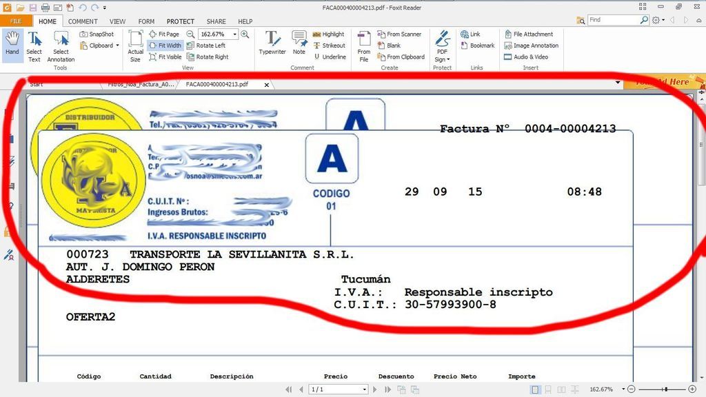

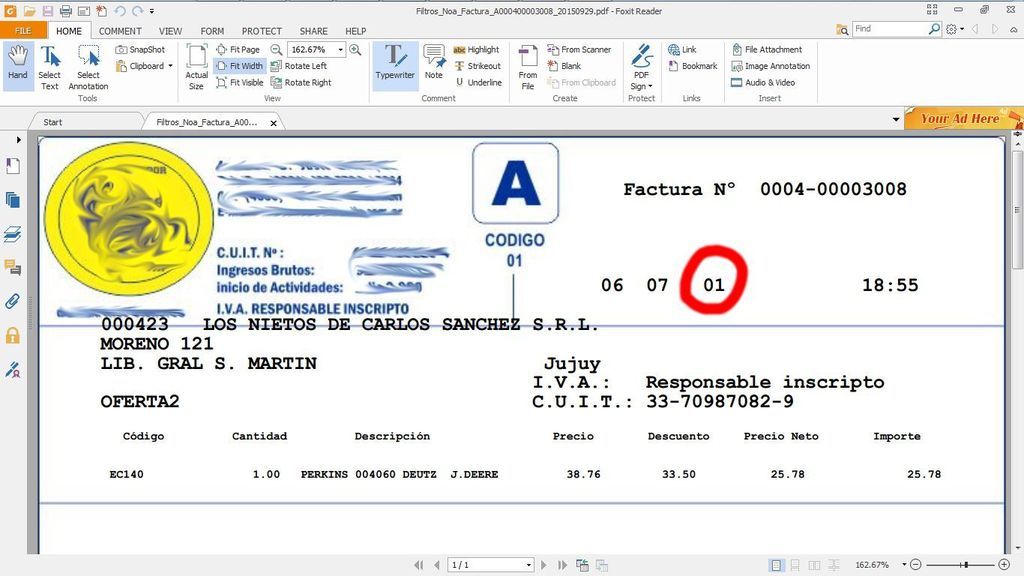

Buenos días tenemos Tango Gestión T15 y en la impresión de algunas facturas en la parte de fecha sale por ejemplo: 29/09/01 como haciendo referencia al año 2001 pero en la impresión se muestra 2015 en el momento pero cuando vamos a buscar el pdf que se guarda sigue 29/09/01 en los libros iva figura con la fecha correcta. Dejo una imágen del problema, no es en todas las facturas sino en algunas pareciera. http://i827.photobucket.com/albums/zz194/Ariorias/TANGO%20PDF_zps5jznh2qo.jpg Por otro lado cuando se guarda o consutla un pdf sale una impresión con super posición dejo imágen: http://i827.photobucket.com/albums/zz194/Ariorias/SUPERPOSICION_zpsm4ileizc.jpg Agradecería cualquier ayuda. Desde ya muchas gracias, saludos.

Sabes que probe varios programas y siempre se ve superpuesto, y con respecto al cambio de fecha sigue igual nomas-

Se nota que las impresiones son diferentes. Respecto del "01", puede deberse a la incorrecta utilización de la variable @VR en el TYP ("01" corresponde a Factura "A"). Pero se me ocurre a que hay un conflicto con la variable @01 que corresponde a la primera imagen de impresión. También se nota que una de las impresiones está con formato A4 y la otra en Carta. Ubicá los diferentes TYPS que se están usando, y reemplazá: @DD @MM @AA por @FF que corresponde a la fecha con formato 00/00/0000 Recordá que el uso de @01 en el TYP es incompatible con el uso de un JPG de Fondo de Impresión definido en el Talonario (sale doble el dibujo). Saludos!
