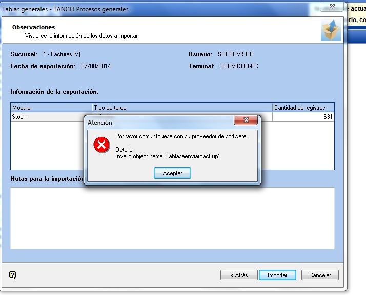

Hola, verán tenemos Tango Gestión 9.90.3.65 y creamos otra empresa a la cual queremos exportar todos los artículos de la vieja empresa pero me está dando un problema les dejo la captura de pantalla del error. http://i827.photobucket.com/albums/zz194/Ariorias/ExportacionError_zps245c0155.jpg En la empresa vieja voy a Procesos Generales ---> Exportación -----> Tablas ---> Artículos de ahí selecciono los artículos (como no puedo seleccionar todo, lo voy haciendo por partes) y una vez que el archivo zip está listo voy a la nueva empresa Procesos Generales ---> Importación ----> Tablas Generales Si pudieran decirme que podría estar causando el problema o si hay otra manera de asimilar los artículos de una empresa a otra se los agradecería. Saludos.

Fijate si tenés instalado el último HotFix de esa versión: ftp://ftp.axoft.com/tango/hotfix/astor/HotFix_9_90_003_4821.exe Los HotFix los verificás en Ayuda, Información del sistema, solapa "HotFix instalados". Saludos!

Si, si los tengo instalados a los Hotfix.

Realmente no tengo idea de lo que puede estar sucediendo. Axoft no ha informado sobre dicho error. Fijate si con un único artículo ocurre lo mismo, y si con ese archivo de un único artículo se presenta la misma falla al intentarlo importar hacia la empresa ejemplo. Si te llega a dar error en la empresa ejemplo, por favor sube el ZIP con un único artículo a www.depositfiles.com Saludos!

Hola, buen día, recién hice la prueba y me da el mismo error, te paso el link del archivo subido. http://depositfiles.org/files/09mkscjoq

Hola! Bajá el archivo ExportVerif.ZIP desde: http://depositfiles.org/files/h12or2ncx y guardalo en una carpeta llamada C:\PRUEBA (creala si es necesario) Realizá la Importación desde dicho archivo. Con dicha acción estoy realizando dos pruebas simultáneas: a. Reduciendo la extensión de la Ruta. b. Hice un cambio en uno de los archivos, para respetar en forma estricta el formato XML. Cualquier cambio que se observe será una buena señal. Saludos!

Hola sabes que realice la prueba pero con el mismo error. No vario en nada. Me apareció el mismo cartel con el error.

¿Habías entrado en Procesos Generales, Transferencias, Parámetros de Transferencias, a fin de inicializar los parámetros? Es lo último que se me ocurre. Saludos!

Sabes que no entre a esa opción! Voy a ver que pasa y te comento.

Hola sabes que probé desde Procesos generales pero tampoco me deja, averiguando me dijeron que no puedo exportar artículos de una empresa a otra. La verdad que quede sin ideas jaja

Me parece que había problemas en esa versión, que fueron corrigiéndose en la 9.91 y en la 10.00. Es una lástima que no hayan invertido en la actualización anual del Sistema, de esa forma estarías cubierto y solamente tendrías que actualizar tu versión a la última, que funciona sin problemas. El costo actual para acceder a la última versión para tu llave es de $ 35906 + IVA. La versión 9.90 ya no presenta parches de actualización que solucionen estos inconvenientes. Saludos!
