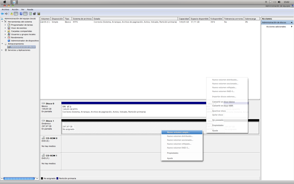

q tal gente de yoreparo... siempre dije q me gustaria no tener q volver a postear nada para no tener que renegar,solo entrar a cultivarme con uds... pero bueno! aca estoy de vuelta espero puedan ayudarme. Mi problema es con un HDD SATA 320gb Wester Digital. Este disco lo tengo hace años, solo le hice un formateo y lo tengo solamente como dinamico para guardar datos nada mas, es solo para eso. Una vez cometi el error de particionarlo para probar linux y desde ahi lo tengo particionado en 2, cosa q hoy me arrepiento. La cuestion es q son 2 particiones, una de 20 gb donde un vez puse linux q ya fue formateada esa particion y ahora solo quedaron esas 2 pero con datos ambas. Nunca pude ni me anime a reparticionarlo en 1 sola parte porque no tengo donde hacerle backup. Desde ahi la particion de 20 gb casi siempre andubo pero la de 300 cada tanto desaparecia y no la reconocia, la ultima vez no tenia ningna letra asignada post formateo al disco C q eso otro aparte de 160 gb. Ahora el problema fue sin retorno, desaparecio el disco, la particion de 300 gb y la particion de 20 gb. O sea, no puedo ver nada de nada de este disco. En el administrador de disco de Win 7 lo reconoce al igual q desde la BIOS, pero la unica opcion q tengo es formatear o crear particion nueva... como si fuese un disco nuevo y si le creo la particion creo yo q pierdo todo, por mas inteligente sea el disco. Es como si no reconociera las particiones o como pasó ya antes q no se le asignó una letra a la unidad. El problema ahora es q por mas q consiga donde hacerle backup,no tengo manera de entrar al disco para hacer el respaldo. Solo puedo formatearlo o crear particion. Necesito recuperar la info del disco y despues lo formateare y lo dejare con una sola particion para no tener dramas, pero necesito ayuda para poder recuperar la info, por favor.. Desde ya mas q agradecido con uds. Abrazo de gol y gracias por jugar con nostros... diria el "Mariscal Perfumo" xD Saludos!

Aqui les dejo una imagen para q vean las opcion q tengo y como se ve el disco... http://i1234.photobucket.com/albums/ff417/vtandry/Sinttulo.png http://i1234.photobucket.com/albums/ff417/vtandry/Sinttulo.png" alt="" />

bueno te sale como no asignado, por alguna razon se corrompieron las particiones pasate por aca a ver si te ayuda pasale el testdisk a ver que te dice hay a gabriel le deje unos manuales de como se usa http://www.yoreparo.com/foros/reparacion_de_computadoras/urgente-no-me-arranca-windows-y-necesito-recuperar-datos-t916398.html
