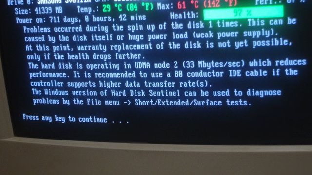

Urgente no me arranca windows y necesito recuperar datos

mira pude que funcione si es pc presta un disco duro con XP y conecta los dos claro el maestro es el que conseguistes y funciona bien y esclavo el que te interesa con eso podrias entrar y explorar y recuperar tu informacion, tambien lo podiras usar como disco extraible en una lap por medio de una usb y te reconoce. espero sirva.

hola otra es sacar el disco y ponerlo en otra pc y ahi le sacas todo lo que quieras o le pones un adaptador sata o ide a usb,y lo pones como disco externo y listo .

creo que perdiste las particiones intenta con el testdisk

dos preguntas el disco es de 40g segun el testdisk.Lo tenias particionado en c y d?y si es asi las las dos eran ntfs o ntfs y fat32? aunque segun parece por lo que veo lo tenias particionado en 20 y 20 segun el sector backup que fue lo que uso para encontrar la particion.

amigos gracias por responder, carlos2345 y demás amigos, si el el disco estaba particionado en una particion ntfs para el sistema operativo y la otra era fat32 particionado en 20 y 20 gracias y un saludo GABRIEL 8)

asi es gabriel te va a aparecr otra unidad de disco local, si la pc a la que vas a agregar el disco rigido tiene un disco rigido c: si no tiene varias particiones tu disco local tendria que aparecer como d: entras a d; te repito si c: tiene una sola particion nomas, tu disco seria d, entras a d seguro va a aparecer archivos de programa documents a settings, seguro vos tendrias tus datos importantes en mis documentos, entras a documents and settings y te va a aparecer lo usuarios que tenias vos en tu pc, administrador o por ejemplo si vos tenias otro usuario, por ejemplo gabriel, entras al usuario que deseas, te va a aparecer documentos de administrador si entras en administrador, o por ejemplo si entras a gabriel te va a aparecer documentos de gabriel, y tendrias que ver los datos sin ningun problema, de ahi hacele una copia de respaldo, la grabas en un dvd, o lo guardas en un pendrive pero te aclaro algo, si el disco duro no te responde, o ya ha muerto, da por perdido los datos, o tendrias que ir a servicio tecnico muy especializado en rescatar datos,

amigos gracias por responder, aqui informando bien hice la compra del dispositivo sata ide usb puse el dd como usb y sigue igual no me reconoce el dd,mdg la otra alternativa de cx como disco rigido no la puedo realizar porq no tengo otro disco rigido ide , tratare de conseguirmelo y haber q pasa. por otro lado carlos2345, en el tema del testdisk los pasos son distintos a los mios como as visto en las imagenes q te mostre bueno yendo acia delante con el testdisk aparece una particion fat12 y fat32 q me lista un determinado numero de archivos y de hay ya no se q hacer. q me recomiendas hacer gracias y un saludo GABRIEL 8)
