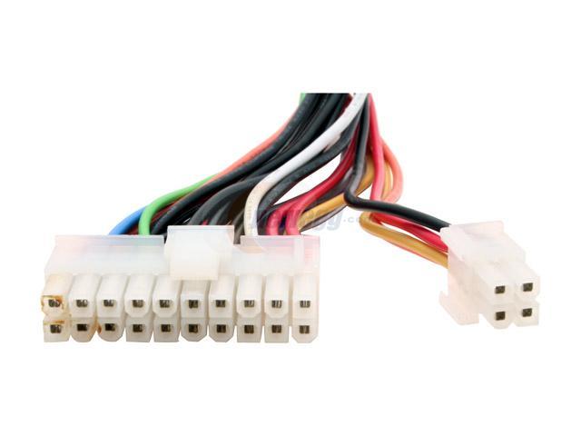

hola tengo una compu emachines se me quemo la fuente de por y la cambie pero no me enciende me dicen que tengo que jumpearla pero no se como se hace eso

para jumpear una fuente, es decir comprobar que funcione ella sola, so que tienes que hacer es pornerle un cable entre el cable verde y el negro, cualquir negro y te tiene que encender. si no te enciende la PC con ella, resetea la bios pero descargando los condensadores(">http://www.taringa.net/posts/info/8931547/Como-Eliminar-la-contrasena-de-la-BIOS.html[\url])es el mismo procedimiento para el reset, tambien revisa si no hay condensadores inflados como este

[quote="edwinalex387"]para jumpear una fuente, es decir comprobar que funcione ella sola, so que tienes que hacer es pornerle un cable entre el cable verde y el negro, cualquir negro y te tiene que encender[/quote]ç Pero no hace falta hacer eso para que funcione... eso es solamente para comprobar que esta funcionando.

Si la fuente es at... pusiste los cables negros en el centro?

tu te refieres a este de la derecha [quote="Denver1.2"]Si la fuente es at... pusiste los cables negros en el centro?[/quote]

[quote="edwinalex387"]tu te refieres a este de la derecha [quote="Denver1.2"]Si la fuente es at... pusiste los cables negros en el centro?[/quote][/quote] No... esa es una fuente atx

creo que no me entienden la pregunta anterior yo ya puse otra fuente de poder nueva solo enciende la ventiladora del procesador y lo demas no oprimo el boton del interructor y solo se apaga la ventiladora del procesador y despues vuelvo a oprimir el interructor de encender del cpu y no arranca nada ya quite las memoria y nada ya quite la bateria y nada que mas puedo hacer ,les agradesere por su respuesta
