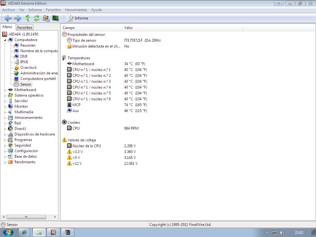

Hola!!! comunidad de yoreparo. Les escribo por que la placa madre de mi pc ha empezado a tener problemas de temperatura. Tiene un procesador de alta gama que trabajaba a una temperatura de 41º-42º con su respectivo disipador de calor más su ventilación, pero lo suplante por un sistema de refrigeración liquida el cual mostró notoriamente el cambio de temperatura (había bajado considerablemente). El problema es que de un momneto para otro, solamente en un par de horas, había subido considerablemente la temperatura de la placa madre. Estos son los resultados: Campo Valor Propiedades del sensor Tipo de sensor ITE IT8705F (ISA 290h) Tipo de sensor de la GPU Diode (NV-Diode) Temperaturas Motherboard 37 °C (99 °F) CPU n.º 1 / núcleo n.º 1 33 °C (91 °F) CPU n.º 1 / núcleo n.º 2 33 °C (91 °F) CPU n.º 1 / núcleo n.º 3 33 °C (91 °F) CPU n.º 1 / núcleo n.º 4 33 °C (91 °F) CPU n.º 1 / núcleo n.º 5 33 °C (91 °F) CPU n.º 1 / núcleo n.º 6 33 °C (91 °F) MCP 82 °C (180 °F) Aux 51 °C (124 °F) diodo GPU 48 °C (118 °F) SAMSUNG HD502HJ 37 °C (99 °F) Coolers CPU 96 RPM Valores de voltaje Núcleo de la CPU 3.86 V +2.5 V 3.90 V +3.3 V 1.73 V +5 V 3.74 V +12 V 11.90 V Puesta en espera +5 V 3.79 V Batería VBAT 2.19 V Les dejo las especificaciones de la CPU: Placa ASUS M4N68T-M LE V2 (AM3, DDR3) PROCESADOR AMD PHENOM II X6 1090T (3.2 GHZ) MEMORIAS KINGSTON 2X4 GB DDR3 1333 MHZ (TOTAL 8 GB) DISCO RIGIDO SAMSUNG 500 GB FUENTE SENTEY EXTREME ERP600-SM 600 WATTS. PLACA DE VIDEO ZOTAC GEFORCE 9600 GSO REFRIGERACIÓN LIQUIDA: KIT WATER COOLING XSPC - RASA 450 RS 120 Les comento que no hay nada en overclock, que todo lo referido a eso está en su valor. Si alguien puede ayudarme se lo agradecería. Saludos cordiales!!!

HOLA! Si bien no estoy contestando tu pregunta (no me parecieron elevadas las temperaturas que marcas) Te escribo porque los valores que pusiste de voltajes estan terriblemente mal, me llama la atención que la PC encienda sin problemas, o que no se te cuelgue de golpe. Si el de +5 te da V 3.74 y el de +3.3 te da V 1.73 es raro que la PC encienda sin dramas. Vas a tener que cambiar la fuente en algún momento. Ojala soluciones lo de la temperatura. Saludos

Yo otra vez. Mire de nuevo los datos que pones y veo que los RPM del CPU estan en 96, las RPM de un cooler sano andan por las 3500 RPM. Saludos!

Pregunta ¿aparte del watercooler, hay otro ventilador que extraiga el aire caliente del gabinete?

[quote="nahuiargentina"]HOLA! Si bien no estoy contestando tu pregunta (no me parecieron elevadas las temperaturas que marcas) Te escribo porque los valores que pusiste de voltajes estan terriblemente mal, me llama la atención que la PC encienda sin problemas, o que no se te cuelgue de golpe. Si el de +5 te da V 3.74 y el de +3.3 te da V 1.73 es raro que la PC encienda sin dramas. Vas a tener que cambiar la fuente en algún momento. Ojala soluciones lo de la temperatura. Saludos[/quote] Es una fuente ue tiene 3 mese de uso y pagué bastante por ella. Hoy resetee la bios y no encontré solución pensado que podía ser eso. En la Bios me marcaba valores alterados en voltaje 3 y 5, los que señale en la datos recabados con el everest y con la fuente de 600W. Hace un rato he probado una fuente de 450W que tenía guardada y procedí a desconectar algunos dispositivos de hardware por la fuente. Al ingresar al Bios encontré con esta fuente los valores normales pero con el everest encontré los valores anteriores por lo que pienso que puede ser la placa que este jodiendo porque aun probando la fuente de 450W la placa sigue levantando temperatura y no me explico porqué. En cuanto a ventiladores tiene 2 que vienen con el gabinete que sacan aire más uno más que le agregue y da aire. Hasta ya se ha calentado el agua destilada del watercooling. Saludos!!!

Los fabricantes de fuentes de alimentación, establecen que un voltaje normal, no debe superar el 5% de diferencia, y otros dicen que no debe superar el 10% entre lo que debería otorgar y lo que otorga. En tu caso el de 5V esta variando un 25% y el de 3.3V esta variando un 43%. Eso está exageradamente mal. En caso de dudas, manda la BIOS, ¿La BIOS que valores de voltaje te otorga? Por mi parte, considero que no hay problemas de temperatura, el CPU a 30°C esta sano y estable. Es posible que la placa madre tenga problemas de voltaje o que haya algo en corto en tu gabinete. Si la PC se te cuelga de repente o se apaga, no es culpa de la temperatura, yo miraria problemas de voltajes.

Chee sabes que estoy buscando distintas velocidad de water cooler, y la mayoría no baja de 800 RPM, cual es la velocidad mínima del cooler de tu modelo? Porque el nivel bajo de RPM de tu cooler me llama la atención, si el cooler no está funcionando bien, puede ser la razón por la cual caliente. Habria que buscar el minimo de RPM de tu modelo

[quote="nahuiargentina"]Chee sabes que estoy buscando distintas velocidad de water cooler, y la mayoría no baja de 800 RPM, cual es la velocidad mínima del cooler de tu modelo? Porque el nivel bajo de RPM de tu cooler me llama la atención, si el cooler no está funcionando bien, puede ser la razón por la cual caliente. Habria que buscar el minimo de RPM de tu modelo[/quote] Con o sin el la temperatura en algunas componentes de la placa persiste. Y lo de los rpm ni idea pero con la captura de AIDA tenés el valor.

[quote="nahuiargentina"]Los fabricantes de fuentes de alimentación, establecen que un voltaje normal, no debe superar el 5% de diferencia, y otros dicen que no debe superar el 10% entre lo que debería otorgar y lo que otorga. En tu caso el de 5V esta variando un 25% y el de 3.3V esta variando un 43%. Eso está exageradamente mal. En caso de dudas, manda la BIOS, ¿La BIOS que valores de voltaje te otorga? Por mi parte, considero que no hay problemas de temperatura, el CPU a 30°C esta sano y estable. Es posible que la placa madre tenga problemas de voltaje o que haya algo en corto en tu gabinete. Si la PC se te cuelga de repente o se apaga, no es culpa de la temperatura, yo miraria problemas de voltajes.[/quote] No culpo a la temperartura porque anteriormente era totalmente normal. Los valores del bios en cuanto a voltaje y rpm del ventilador son los normales. El everest es el que me tira los valores diferentes. Aunque al tocar algunas partes de la placa noto que están calientes y hace un rato era tan excesivo que se había calentado el agua destilada del watercooling porque hasta el micro levanta temperatura y no solamente el micro sino varias partes de la placa. Y los valores de los voltajes 3 y 5 son diferentes. Y tampoco se ha colgado hasta el momento. saludos!!!

[quote="UnGustoYoAgus"]Probá con otro programa de análisis, acá tenés para elejir http://www.softonic.com/windows/analisis-sistema aunque recomiendo el AIDA[/quote] Te dejo la captura del AIDA.Éste me da lo valores normales de voltajes tanto en 3 como en 5. Aunque me sigue preocupando que algunos componentes de la placa esten calientes. Puede ser también que ahora se halla normalizado porque he desconectado las 2 grabadoras y la placa de video. Igualmente mañana voy a desarmar todo y a poner las cosas en el nuevo gabinete que compré, un themaltaker V9 con 4 ventilaciones (superior, frontal, lateral y trasera) además de instalar el water cooling, dado que este gabinete es especifico para eso. Saludos!!! y antes cualquier contestación responderé mañana después del mediodia porque trabajo a la mañana.
