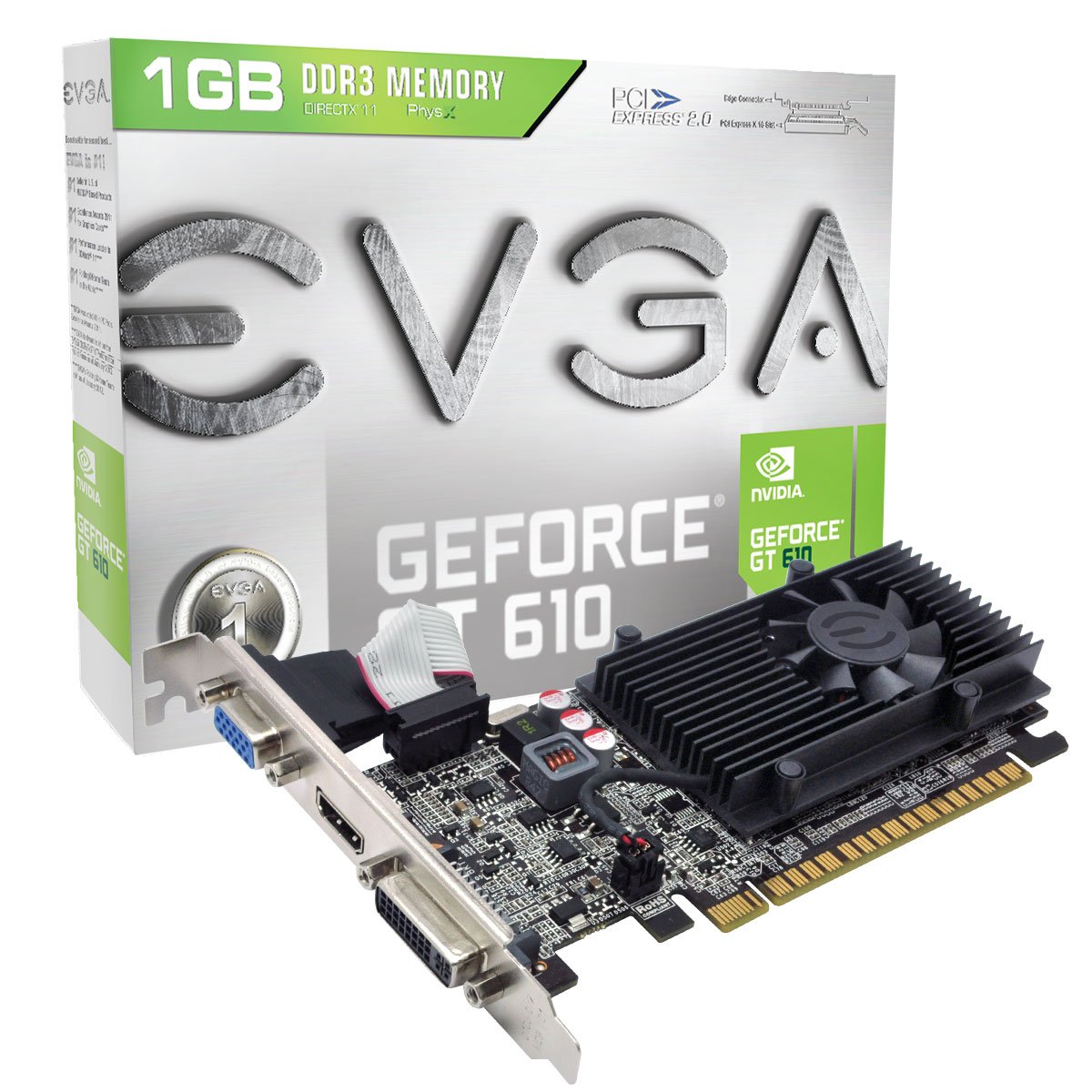

Tengo este equipo con estas características  MODELO DEL SISTEMA  HP COMPAQ  DC5800  SMALL FOR FACTOR INTEL  CORE 2 DUO E8400 3.0Ghz 2 (CPU) 3.0 GHZ TARJETA DE VIDEO Familia de chipsets Intel (R) Q33 ExpressSombreador de píxeles 2.0a Sombreador de vértices 2.0aRAM de video dedicada 64MBUPC Intel (R) Core (TM) 2 Duo CPU E8400 @ 3.00GHzVELOCIDAD DE LA CPU Tienes: 3 GHzRAM6GB OSWindows 10 MI PREGUNTA REALMENTE ES SI PUEDO COMPRARME UNA TARJEA DE VIDEO Nvidia GT 610 1 GB SOY MAS QUE TODO DE JUGAR LOL PERO SIN ESA TARJETA DE VIDEO ME YENDO CON 3 FPS EL LOL ;(((( AYUDAAAAAAAAAAA

Para LOL ... mmmh. Realmente es muy poca máquina. Si colocas una GPU fíjate muy bien en las propiedades Shader's .... mínimo debe ser versión 3.0. Con esta versión ya tendrías un buen fps. Aunque la máquina sigue siendo ya obsoleta para juegos nuevos.

IMPORTANTE: Recuerda adquirir una GPU de perfil bajo. Que se adapte a la altura de tu equipo por que es SF.

puedo usar una GeForce 9800 gt

Verifica las dimensiones de alto y largo:
·Height: 4.376 in - 111.15 mm·Length: 9 in - 228.6

donde puedo ver eso, lo que me preocupoa es que segun las caracteristicas de mi pc la fuente es de 250 w y la tarjeta consume 125 w no es malo esto?

es una tarjeta 9400 gt geforce perdon me e euqivocado

la resolucion maxima por vga dice 2048x1536 y el consumo dice 50w

Es correcto. Aunque el consumo de ese equipo no llega a tanto, aumentaría con la GPU pero es un consumo variable. Todo depende del grado de uso que le aplicas. A más demanda mayor consumo. El tope no debe ser rebasado. Pero se puede usar una fuente externa. En el caso de que quieras usar el mismo equipo claro. El costo de esa GPU es tanto como comprar otra PC:

La GT 610 es una basura. Hubiera sido mejor una GTX 650 o GTX 660. Aunque son tan viejas que yo te recomiendo la GT 1030.

Si buscas algo economico te recomiendo en primer lugar la GT 1030 que te puede servir si cambias el resto de componentes por lago mas nuevo.
Y en el sector de los usados podria ser una GTX 650 o GTX 660. Tambien la HD 7850 o HD 7770

Buenas joven, basado en su consulta, puedo indicarle, que la Tarjeta Video GT-610 NVIDIA Es completamente compatible con su equipo HP DC5800 Ahora bien, por cuestiones supongo de presupuesto, tambien le sugeriria comprar una tarjeta de video de mejor calidad. Tal y como puede observar una tarjeta 710 duplica la potencia de la tarjeta 610, y una tarjeta 730 triplica dicha tarjeta 610. Cabe destacar que son tarjetas economicas, y como tales siempre, debe procurar comprar la mejor tarjeta a su alcance, para evitar problemas de lentitud en su computador. En base a su ultima consulta: La tarjeta 9800 GT NO ES COMPATIBLE, debido a que NO ES PERFIL BAJO, pues el consumo TDP es mayor a 50Watts, que es el maximo permitido para equipos HP.DC5800. Aun cuando sea mas potente que la tarjeta GT 610 que usted consulto, e incluso mas potente que la HD3000 que viene de fabrica en los equipos HP DC5800. Un dato a destacar es, que el propio sitio web de https://lan.leagueoflegends.com Aconseja utilizar un equipo con procesador 2.0ghz DualCore, 1x2Nucleos, y utilizar una tarjeta video 8600gs, la cual es menos potente que la propia GT 610. En resumen, su equipo tiene potencia suficiente para correr el juego, a una resolucion mas que aceptable. UNA OBSERVACION: He mirado vuestra consulta, y le han aconsejado comprar un nuevo equipo, lo cual no es una mala idea, pues su equipo es algo antiguo, pero no por ello de mala calidad. Sin embargo, LOL es un juego que no requiere mucha potencia en comparacion con otros, y por ende  de momento no exige poseer un equipo de ultima generacion. Como una opcion adicional, podria sugerirle aparte de comprar la tarjeta gt 730, adquirir tambien un procesador Core2QUAD Q8400, el cual posee 4 nucleos fisicos, y no 2 nucleos como el Core2Duo E8400, lo cual es una alternativa bastante atractiva. Aun asi, adjunto la potencia de vuestro equipo, en comparacion con los equipos mas nuevos en la actualidad. Espero haber sido de ayuda. SALUDOS!!
