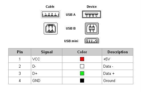

Hola, ayer me decidí a limpiar totalmente la pc por dentro, hasta le saque la placa madre, tambien el plastico de adelante del pc, donde estan el boton de encendido y reinicio y el de los 2 USB de adelante. Pero para sacar completamente el plastico ese tube que desconectar los cablecitos que iban conectados a la placa madre, el problema era que yo pense que era una sola ficha rectangular pero al sacar de la placa madre me lleve la sorpresa de que eran 6 fichitas como un palito y es ahi cuando me confundi todo. Con los cables del boton encendido y reinicio no hay problema porque estoy usando la pc ahora, probe reiniciando desde el boton de reinicio y anda perfectamente pero el de usb no.

Hola. Seguramente haz colocado mal el orden de los cables. Guiate según esta foto http://www.hardwaresecrets.com/imageview.php?image=219 todos los usb se conectan de la misma manera. asique es ese mismo orden de cables, el que deberás seguir para que te funcionen nuevamente los puertos usb frontales. Ten cuidado! Colocar los cables/pines de otra manera que no sea la correcta, puede resultar en la inutilización de los puertos usb permanentemente!! saludos

Gracias por responder, pero el link que me diste esta caido, ademas de que tu advertencia de que conecte correctamente me llegó un poco tarde, porque ya los probe con distintas combinaciones pero no pasa nada. Quisiera ver el link que me habias dado jejeje. Ademas ya he probado 2 pendrive uno de 1gb y otro de 8 gb, no pasa nada, creo que los jodi a los 2.vaya fiasco que me estoy llevando. Igual quisiera saber la imagen que me habias dado pero que el link estaba caido

hola. Busca el manual en la pagina de la marca de la palca, descarga el pdf, ahi sale el diagrama de conexiones..... Ademas guitae por los colores, vine identificados, y en la misma placa generalmente indica el pin al que corresponde.

Sumado a los consejos anteriores, sobre todo el buscar el pdf de la placa madre, te comento que por experincia, a vecs toca la casualidad que dejan de hacer buen contacto los USB (sobre todo los que mas usas. Para ello te recomiendo que el conector que llevas al pc le undas (o apretes) levemente uno de los lados, el que tiene solo 1 lamina de metal, con ello haces que el conector entre mas apretado.

http://lh3.ggpht.com/_nK7sfWSdoqU/TT1cLQNwvoI/AAAAAAAAALs/fF-exAy5LOo/untitled.jpg ó http://picasaweb.google.com/rodrigo2kx/Pictures#5565706062900805250 ahí te subí la foto a picasa. de cualquier manera, la guía es: negro : GROUND, GND, MASA.. (komo lo kieras llamar) verde : D+ blanko : D- rojo : +5v, Vcc (komo lo kieras llamar) saludos

Ok, ya se como van ahora, pero ahora surge otra duda, ya estan conectados pero no se como comprobar que anden correctamente, pen drive no tengo porque ya los fundi a los 2 jejeje. En el administrador de dispositivos aparece todo correctamente. En el everest en dispositivos de hadware-dispositivos USB me aparece lo siguiente: Controlador de host mejorado PCI a USB SiS: USB Root Hub port 1 No device connected port 2 No device connected port 3 No device connected port 4 No device connected port 5 No device connected port 6 No device connected port 7 No device connected port 8 No device connected Controlador de host abierto SiS 7001 PCI a USB USB Root Hub port 1 No device connected port 2 No device connected port 3 No device connected port 4 No device connected

Hola: Hola: Hola: Hola::::::::::::: Caramba! no por repetirlo voya entender mas! La unica manera de ver si funcionan es usando algun dispositivo USB, que tu sepas que esta funcionando correctamente. Suerte

hola amigo , lo que te convien en ese caso es conectar la impreso , el modem , el teclado , el mause , o algo que funicone a travees de puertos usb en los puertos frontales , fijate por que los cable sque tenes tienen que ser seis negros finitos , en una de las caras dicen su polaridad por ejemplo (-) , luego que sepas que cables tienes , andate al manual de la placa madre y fijate el la parte de conexion usb te tienen que aparecer detallado todas las conexiones los conectas y listo! SUGERENCIA : LA PC NO SE "DESARMA" PARA LIMPIARLA , SE LIMPIA CON EL AIRE DE UN COMPRESOR SLAUDOS!

OK, ya probe los usb de adelante con la ficha de la impresora y al parece todo esta bien, porque la pc le reconoce a la impresora lastima con los pen drive que no andan pero me sirve de escusa para comprarme uno de 16 gb jajaja y con respecto a esos mensajes que publique que todos eran iguales mas o menos 5 o 6 veces lo habia publicado era porque la pagina no se actualizaba y yo le di a enviar como 5 veces. No se a quien darle la solucion porque todo la tienen muy clara jajaja
