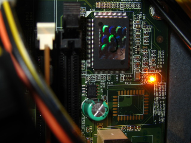

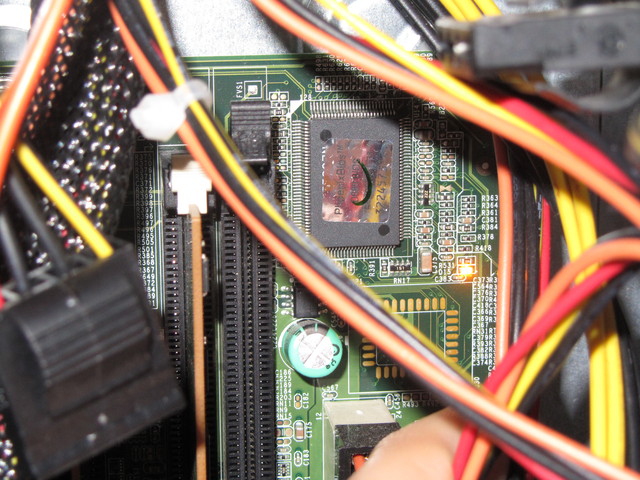

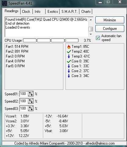

Hola saben que desde hace un tiempo me aparecio una luz naranja en la moterboard y no se apaga nunca, descripcion de la compu: Windows 7 ultimate CPU Type QuadCore Intel Core 2 Quad Q9400, 2666 MHz (8 x 333) Motherboard Chipset Intel Bearlake G33 System Memory 5120 MB Video Adapter ATI Radeon HD 4600 Series (1024 MB) lA COMPU ES UNA DELL no se si necesitan alguna otra info, pongo aca unas fotos para que vean donde es exactamente, les cuanto por si tubiese alguna relacion q hace un tiempo reinstale sistema y cuando puse el disco de drivers q viene con la compu me dice como q no la reconoce, la verdad no entiendo, de todos modos todo anda bien y los drivers no los desinstala cunado uno instala win7. Lo otro es que en las temperaturas hay una en 85, porgo la captura del speedfan. DESDE YA MIL GRACIAS

es raro esa deveria estar en verde si tenes manual te deve decir por que es esa luz parece por temperatura echale pasta disipadora al micro y ves y no te confies de programas para medir temperatura o voltajes erran a veces es mejor un tester

Gracias por la respuesta, que es temperatura echale? el manual no lo tengo, no recuerdo q la maquina haya venido con uno. No entiendo tampoco que es eso q esta a 85 grados, una cosa q note es que aunque la maquina este apagada toda la noche y desenchufada al prenderla ya tiene esas temperaturas, no deverian estar en 0 y subir de a poco? La temperatura la medi con el speddfan y con el everest y los dos me dicen lo mismo. Gracias

si deveria subir de a poco temperatura es cuando calienta el micro echale es meterle grasa al micro o procesador los procesadores tienen una pasta termica que de ves en cuando se gastan y asen calentar recalentar el micro y levantan temperatura no se si me explique

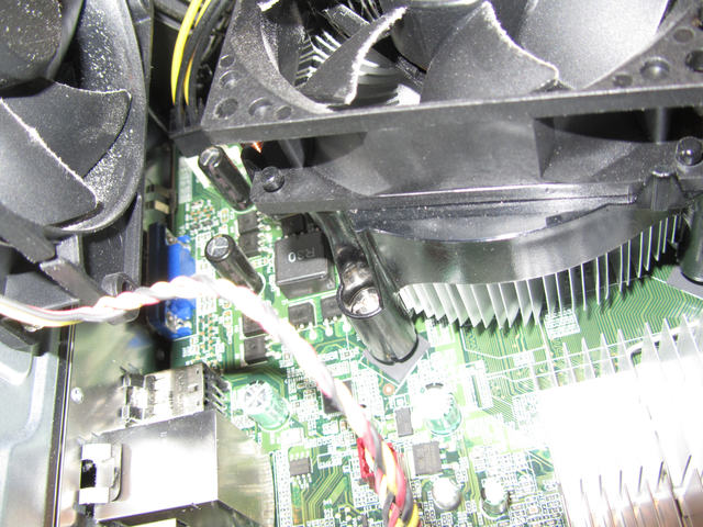

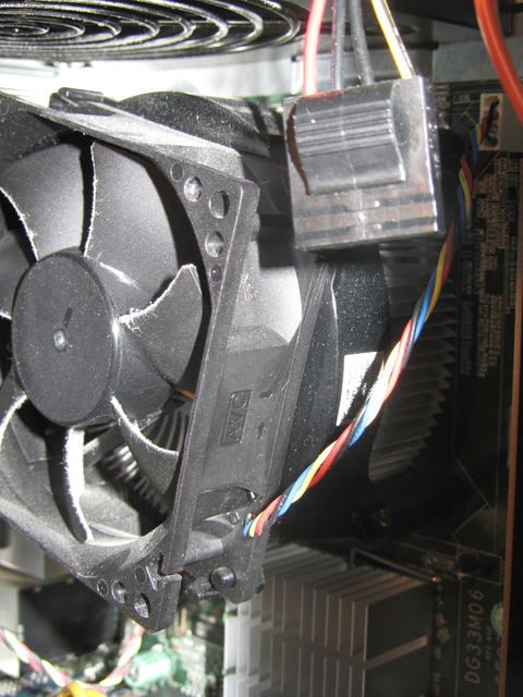

Perdoname la pregunta pero...ese ventilador (fan) del microprocesador es el que corresponde a ese microprocesador ?...¿tiene regulador? o te vino asi la pc armada?... La pregunta es porque, tenes un poco de embrollo con los cables pero me parece que tu cpu-fan no es valido para ese cpu... sabes que parece que no tiene una fijacion con el disipador muy hermanada...¿podrias sacar una foto mas con el fan y el disipador de aluminio bien detallada y su correspondiente zocalo de enchufe?... A ver si te podemos orientar mejor...sabes que no conozco ningun fan que trabaje en 500 y pico de revoluciones con 85ºC para disipar con el procesador que tenes y con ese simple fan?...

Hola, sabes que el fan lo trajo la computadora si, no es uno q yo le haya puesto, la velocidad esta en automatico porque cuando pongo a eliminar algo muyyyy grande, algo que este compuesto de muchisimas partes pequenias, osea que demora en hacerlo ahi suben las otras temperaturas como a 50 o 54 y las velocidades de los dos fan suben a 1000 la del q esta a 500 y la del otro creo q 1200, no me acuerdo, ahora le saco la foto y la subo. Aun no compre la pasta , estoy averiguando donde la venden, lo q no entiendo es de que cosa son los 85grados?? porque si me esta diciendo la temperatura de cada cuore, que es eso q esta a 85??? bueno ahora subo las fotos

Es lo mejor q pude sacar, se dan cuenta de algo ahi? Gracias

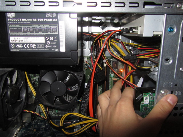

El soporte de tu procesador no es el recomendado. Mira este hipervinculo y veras el que legitimamente corresponde: http://articulo.mercadolibre.com.ar/MLA-75192669-procesador-intel-core-2-quad-q9400-266ghz-775-1333mhz--_JM Tebajo pro las dudas la foto de esta pagina y va enserio este adaptador no es para tu micro. La pasta la debes conseguir en cualquier tienda de electronica se lla am grasa siliconada disipadora de temperatura es blanca. se pone sobre la chapita del micro una tirita de 2 cms en forma de recubrimiento, veras algunas indicaciones en el foro de como hacerlo. Los voltajes de tu fuente Cool Master (por cierto no es mala)no son del todo normales pero te sigue funcionando porque testea solo una corriente la de los 5V y esta dentro del rango por tanto sigue funcionando, por ahora. En realidad el voltaje de 12 esta muy excedido en mas del 10% deberas intentar probar con una fuente prestada en buenas condiciones y que tenga todos los enchufes que necesitas pues hay de varios modelos.Pero es algo para tomar nota solamente por ahora. Ah y lo normal es que las velocidades en rpm empiecen en 600 a 800 rpm y se estabilicen sin mayor exigencia en 1000 a 1010. Por tanto te digo que este fan no es el aconsejable y ya habras visto que el ambiente de trabajo tiene bastante polvo y la limpieza deberas hacerla mas frecuente, con cepillito antiestatico aire comprimido tiempo y paciencia. Esro mejora la ventilacion de tu equipo y tepermite ir conociendo tu pc. Recuerda que los nuevos disipadores de perfil bajo permiten disipar mejor el calor de los micros y como veras en tu caso no se aprovecha el extractor de tu fuente porque esta "tapado" por tu conjunto disipador-fan. Suerte y si de algo te sirvio mi ayuda no olvides valorarla con el semaforito donde inicaste la consulta. Muchas gracias.

Impecable, si me sirvio, la verdad q no tenia idea pero veo q no es el indicado, la fuente la agregue yo porque tenia una de menos wats, ahora haber como consigo todo eso porque yo vivo en Canada, por eso ponia de que estaba viendo como se llamaba la pasta pero capaz pidiendola nomas ellos me dicen, les agradezco un monton a todos, espero q al valorar la respuesta no se cirre el tema, asi despues comento como me fue sino tendre q habrir uno nuevo. GRACIAS
