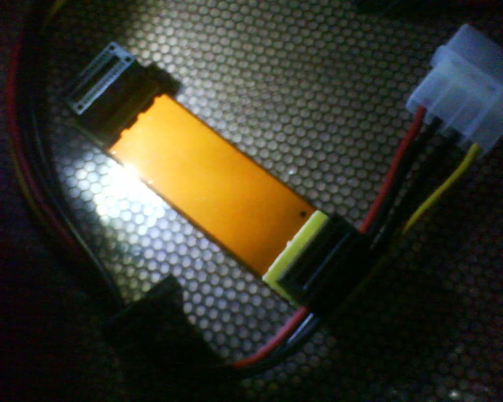

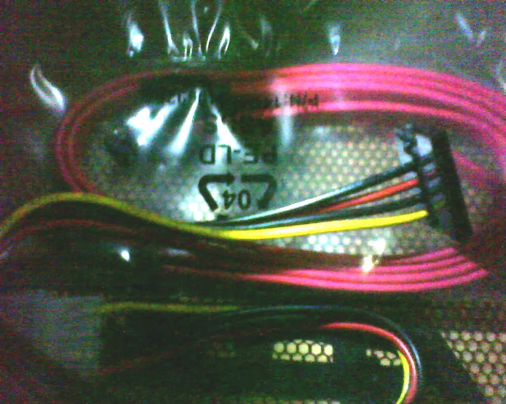

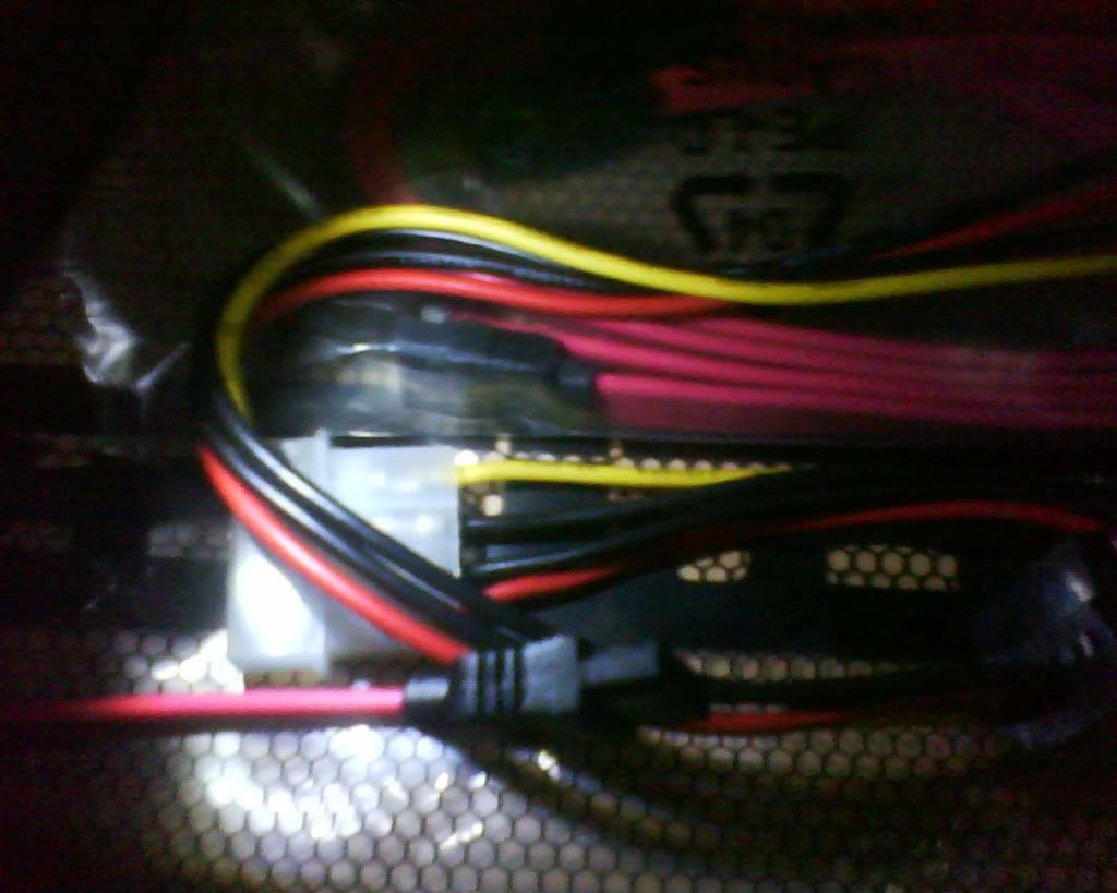

Compré un mother M3N72-D, ya la puse un micro Athlon X2 7750 black edition, memorio de 800 mhz y 2 Gb con disipador SuperTalent y me costó pero entre el manual y la placa vieja que cambié me las ingenié para conectar todo y arranqua. El problema es que esta placa me vino con muchos más cables y me sobraron un par. Los que más me preocupan son unos donde el manual en inglés me dice que son conectaores STA y tiene números como SATA 1, Sata 2, , 3, 4. Pero sin esos cables anda. Pero cuando la prendo lo primero que aparece es Error, express gates is not configured. Después abre el inicio de la placva y despues carga la pantalla negra con el cursor de guión bajo hasta que saca una lista con diferentes opciones para: Make a 32 (o 64) XP ( o vista) disc from floppy, o algo parecido. Ahí se me quemaron los papeles. Ya no se que hacer, tengo el CD que trae la placa pero desde el bios casi nada se ejecuta del CD, salvo una configuración que se cargó después de prenderla por primera vez. Primero me decía que había sido comabiado el CPU, metí el CD, entre al bios y cargué eso, después se reinició y me apareció lo otro que me dió problemas. Estos son los cables que me sobran, disculpen la calidad es que no encontré la memoria de la cámara y la saqué con el cel. Marqué acá los cables de una imagen que encontré en internet Aclaró que mi rígido no es SATA 2 hasta que compre uno de 500 gb el mes próximo. Saludos y gracias.[/img]

el Express Gate es una especie de sistema operativo o algo asi al que puedes acceder que te permite navegar y acceder a internet sin necesidad de entrar a windows, si te marca error es que por ahi hay alguna mala configuracion http://es.asus.com/products.aspx?l1=3&l2=149&l3=659&l4=0&model=2271&modelmenu=1 los cables que te sobran son para conectar discos duros sata, si no tenes discos sata no es necesario instalarlos te dire que al cambiar la tarjeta madre debes de formatear e instalar nuevamente el sistema operativo, ya que si los harwares son muy diferentes no iniciara windows, te comento esto para que antes de que descartes la tarjeta madre vieja respaldes tus datos porque deberas formatear demas esta decirte que vas a necesitar un disco de windows saludos

Gracias, ya me parecia que era algo de eso. LO que no se todavía es todavía el otro cable que es un flex con dos fichas cortito. El otro mother lo tengo guardado. ¿tengo que armarlo de nuevo?. ¿Qué son esas opciones que me da de crear un disco en 32 o 64 b XP o vista con una dikete, ahí es donde se me queda?. Que mala suerte, ¿no hay forma de actualizar los drivers con el CD que viene?. Creo que si son muy diferentes porque era una MSI7024 o 34 y esto es una ASUS M3n72-D.

yo te recomiendo que que la armes y rescates tus datos con tranquilidad, en caso de que no tengas mucha informacion la podrias sacar iniciando con un live cd de linux, y copiarla del disco duro a una memoria usb o similar (lo ideal seria que armes tu pc con los componentes viejos) no se ve bien el otro cable que es, pero parece ser un adaptador para conectar algun componente con un conector pequeño voy a buscar informacion de lo de crear el disco de xp, no conosco demasiado ese sistema que te ofrece esa tarjeta madre el cd que viene es para usarlo cuando ya tengas el windows instalado y limpiecito, hay veces que se puede iniciar windows en una situacion como la tuya, pero los componentes deben de ser similares, mismo fabricante, o mismo fabricante de chipset, mismo fabricante de microprocesador etc saludos
