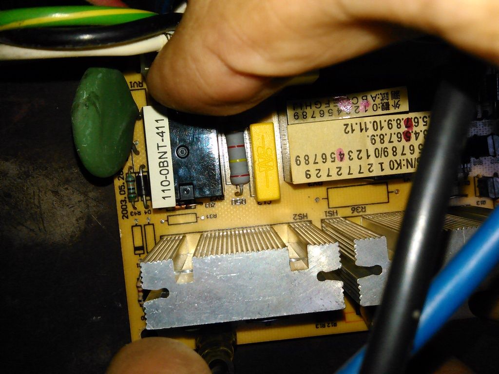

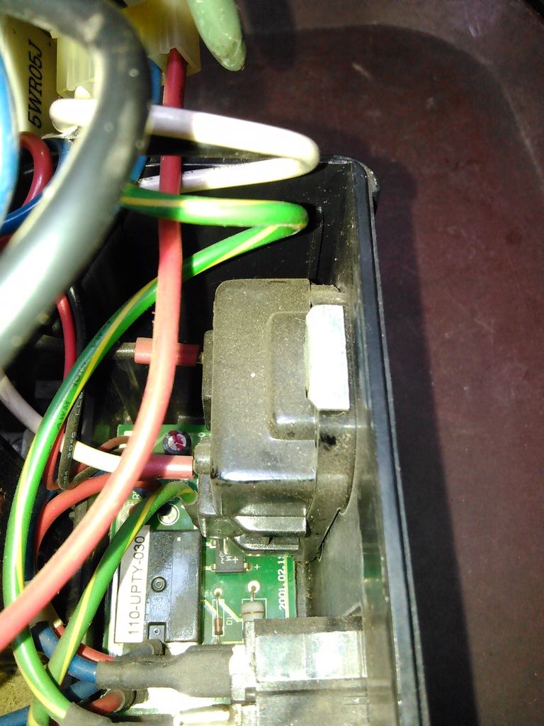

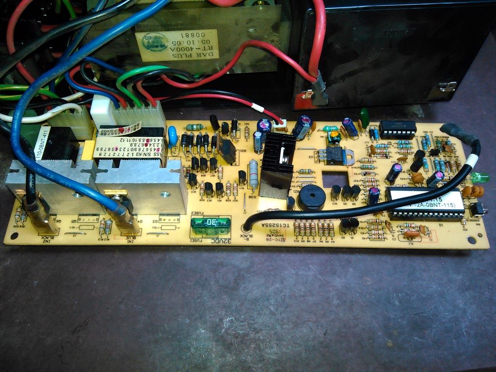

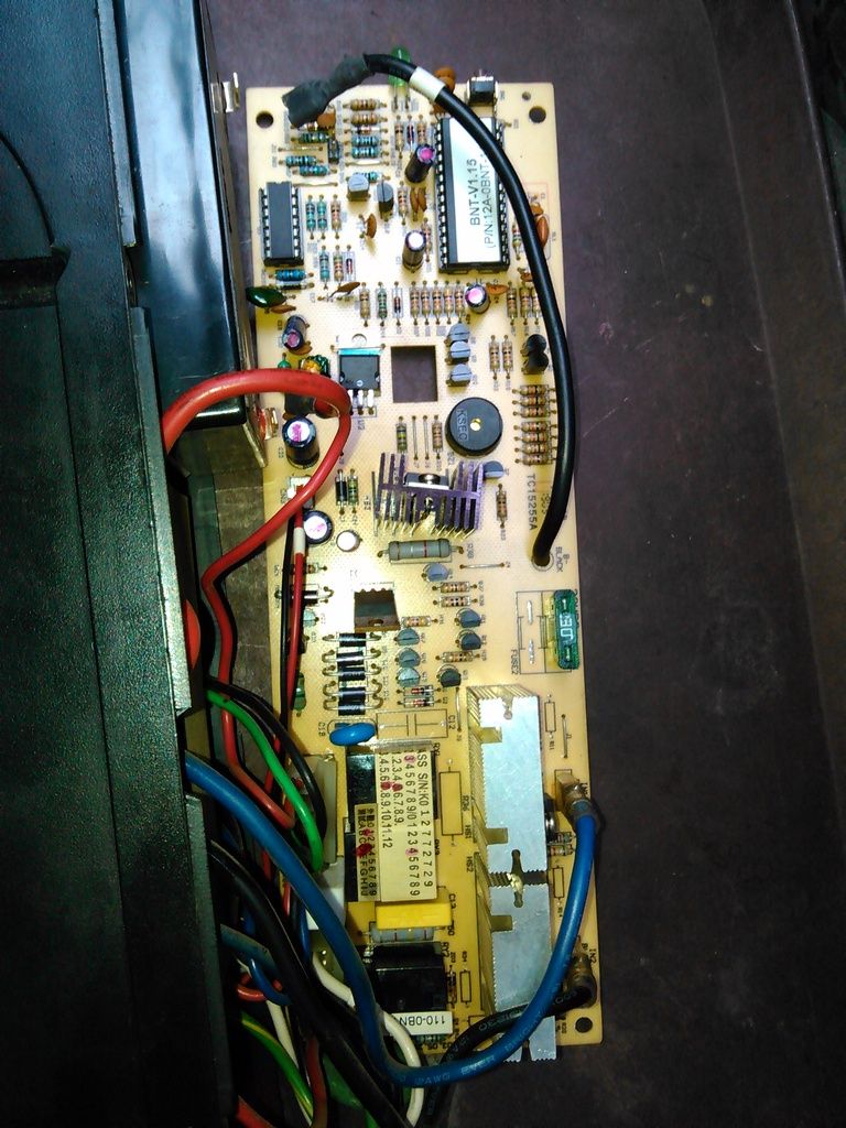

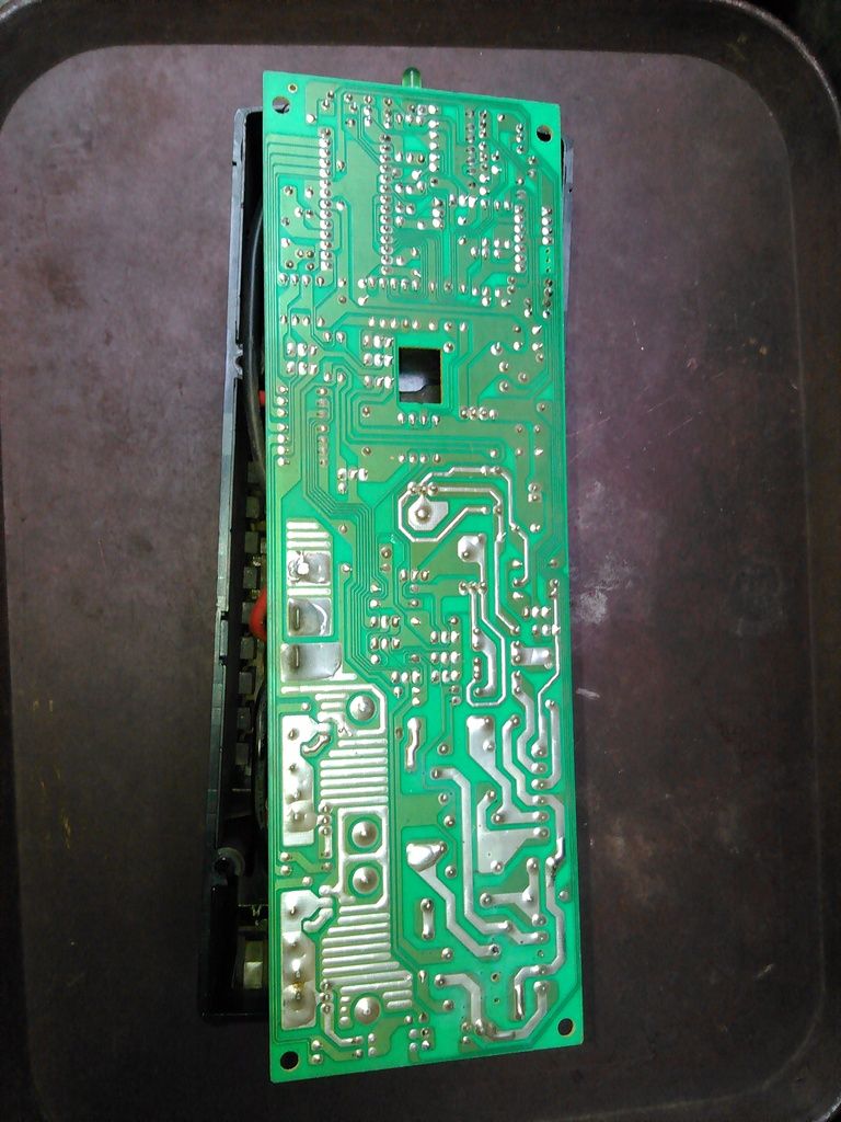

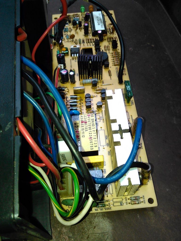

rafael8a

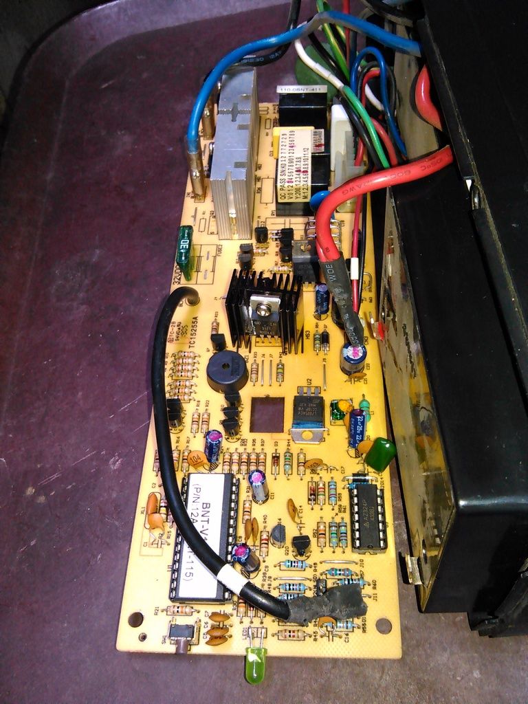

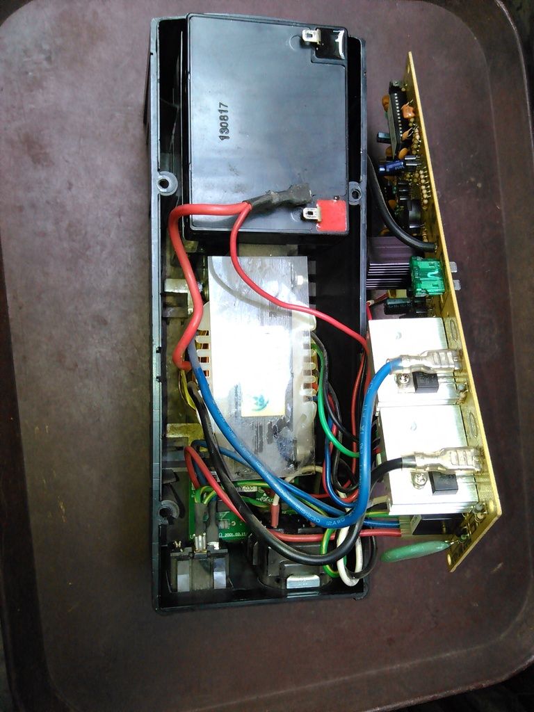

[quote="karlox"] Me suena a un relay pegado. Yo lo desmontaria y lo 'testearia' para descartarlo. [/quote] Lo desarme y si es un rele q se pega. Me parece q es de estado solido. Empotrado. Abra algun truco para obligarlo a destrabarse? o es muy arriesgado estando montado? esta es la mejor vista del rele q se pega:: http://i1180.photobucket.com/albums/x411/sdecomputacion/ups_rele/IMG_20161006_135612.jpg~original Dentro tiene otro rele q no suena:: http://i1180.photobucket.com/albums/x411/sdecomputacion/ups_rele/IMG_20161006_135712.jpg~original otra foto mas:: http://i1180.photobucket.com/albums/x411/sdecomputacion/ups_rele/IMG_20161006_135637.jpg~original vista completa de la tarjeta:: http://i1180.photobucket.com/albums/x411/sdecomputacion/ups_rele/IMG_20161006_135545.jpg~original vista completa de la tarjeta:: http://i1180.photobucket.com/albums/x411/sdecomputacion/ups_rele/IMG_20161006_135533.jpg~original vista completa de la tarjeta:: http://i1180.photobucket.com/albums/x411/sdecomputacion/ups_rele/IMG_20161006_135523.jpg~original vista completa de la tarjeta:: http://i1180.photobucket.com/albums/x411/sdecomputacion/ups_rele/IMG_20161006_135510.jpg~original vista completa de la tarjeta:: http://i1180.photobucket.com/albums/x411/sdecomputacion/ups_rele/IMG_20161006_135434.jpg~original

Ahora cuando prendo UPS suena pitido largo y se apaga, como cuando bateria se agota. Aun cargandola mas de 1 dia se apaga igual.

Buenas tardes, primero cambiaste el relé que se pega, o no has modificado nada, o el pitidito largo lo da después de volver a armar la ups “si no modificaste nada y solo volviste a armar revisa bien las conexiones internas”, segundo revisando la referencia de ups que das, esta indica tanto en el manual como en fotos del producto se puede ver que tiene un botón de reset en la parte posterior, este se salta simplemente es volver a pulsarlo, si la referencia está bien y no tiene este pulsador hay si sería raro. O puedes llevarlo a un sitio especializado para que te colaboren. posdata: pasaron por alto que decías que cuando conectabas el cable de la cpu no prendía, solo por curiosidad ya probaste la cpu o el cable, el pitido puede indicar corto. espero puedas solucionar tu inconveniente.
Softnel
Buenas amigo tenia uno igual envíame el modelo del transistor que esta en la posición v3 para comparar con el que tengo aqui. yo lo solucione reemplazando ese transistor.
rafael8a
[quote="Softnel"]Buenas amigo tenia uno igual envíame el modelo del transistor que esta en la posición v3 para comparar con el que tengo aqui. yo lo solucione reemplazando ese transistor.[/quote] No logro ver la posicion V3. Solo veo una indicacion de 3.0v
