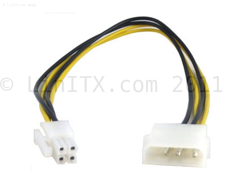

La fuente de mi Pc ardió y se dañaron unos condensadores. Busque en el baúl de los trastos viejos y encontre un fuente de poder Dell Modelo: NPS-200PB-123A Tengo problema con las conexiones. El cable P1 tiene 20 pines, mi tarjeta tiene 24 pines (Por experiencia se que no hay problema con esto, y anda al pelo). El detalle es con el P7 que es el alimenta la tarjeta madre no consigo como conectarlo (tiene 6 cables / 3 negros y 3 azules). Mi tarjeta usa es el conector ATX 12V. ¿Qué puedo hacer? ¿Cómo cambio ese conector P7 a ATX 12V? De antemano gracias por la ayuda.

A mi me paso en una dell que se habia quemado el motherboard y tenia ese conector. lo que hice fue usar un conector molex a identico a este:

Si, he visto ese cable. Osea, descarto el cable P7 que muestro en la fotografia y lo conecto a uno de los P molex que me sobran para hacer la conversión?

Si con eso es suficiente.

Asi es amigo puedes usar sin problema ese cable y asunto resuelto. Esta es la solucion. No olvides valorar todas las respuestas.
