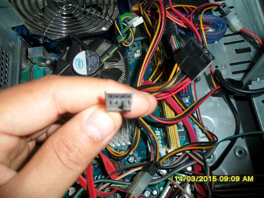

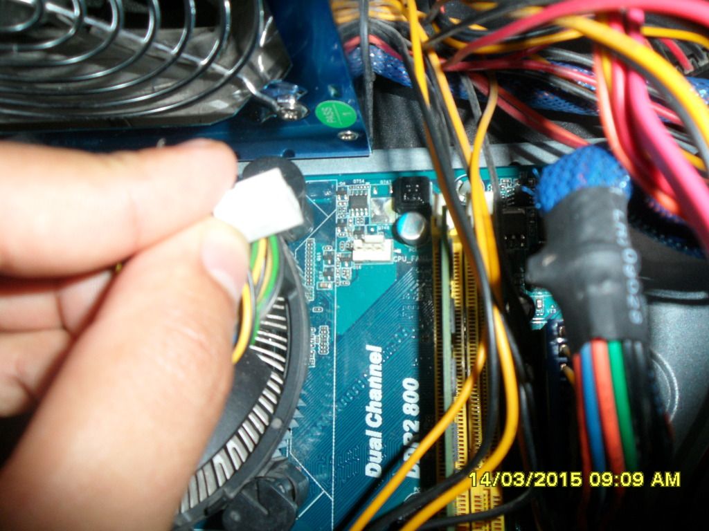

Chicos gracias por las respuestas, ahi voy aclarando algunos puntos Mrelectron la computadora no da video ni logra encender ningun cooler asi que descarto el tema de la memoria por que directamente no arranca... aqui te dejo 3 imagenes para que veas como esta conectado todo http://s1228.photobucket.com/user/Dareios191187/media/SAM_5620.jpg.html aquí donde va conectado ¿de forma correcta? el cooler del micro http://i1228.photobucket.com/albums/ee443/Dareios191187/SAM_5621.jpg Y aca tengo la duda, tengo este conector libre que no se donde va.... http://i1228.photobucket.com/albums/ee443/Dareios191187/SAM_5622.jpg

Hola te sugiero que desconectes todos los cables deja solo el de 24 pines y el de 4 pines que van a la mother conecta el cooler del micro y el cablecito de power on del gabinete de esta forma vas descartando problemas prueba de sacar la pila de la bios tiene que medir 3v comentame a ver que pasa.Saludos

Gente ya solucione, lo que hice fue sacar toda la mother para ver si algún capacitor estaba hinchado y me di cuenta que se quemo un componente del audio (justo arriba donde van los pines de Audio frontal) por lo tanto la placa madre esta quemada y no funciona, hay que cambiarla. PD: Me termino quemando un teclado y un mouse también.
