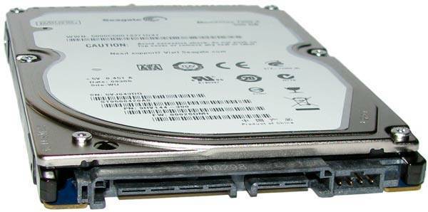

Hola que tal, tengo el siguiente problema yo tenia una maquina (PC n°1) que tenia ya problemas fisicos x asi decirlo, x ejemplo el cooler del cpu se le rompió una pata x eso queda suelto y debe ser una de las cosas x la cual no funciona tampoco, en fin igual compre una nueva computadora(PC n° 2) xq la uso para trabajar, el tema esta en que al no poder iniciar la otra computadora (PC 1) hasta el escritorio y yo ya teniendo una nueva(PC 2) lo que me interesa es PODER PASAR LOS ARCHIVOS DEL DISCO RIGIDO (PC 1) AL OTRO DISCO RIGIDO (PC 2). lo que hice fue lo siguiente en la nueva computadora(PC 2) conecté el segundo disco rígido de la maquina vieja, y me lo reconoció. el problema es que me lo muestra de la siguiente forma 1) Disco local (c:) <------disco rigido de la PC 2 Particion 1 2) Disco local 2 (F:) <------disco rígido de la PC 2 Particion 2 3) Reservado para el sistema (D:) <------disco rígido de la PC 1 4) Disco Local (G:) <------disco rígido de la PC 1 el 3 directamente si lo abro veo la carpeta vacia, y en el 4 si lo abro lo que veo es como el disco local "archivos de programa", "usuarios", "Windows", etc etc. y puedo saber hasta que programas o juegos tenia instalados pero si yo entro a cada carpeta en si, no veo nada las carpetas estan vacias. Me metí por "usuario"/escritorio/.... para ver si se encontraba alguna carpeta y tampoco esta todo vacio... alguien sabe que estoy haciendo mal? o con que programa o forma puedo ver los archivos que tenia? yo creo que el programa esta en lo de "esclavo", el disco rigido en las 4 patitas que se ven (dejo imagen de referencia) http://www.fusionstore.com.ar/uploads/images/91151_toshiba_notebook.jpg tiene las dos de la izquierda con el plastico colocado. no se si sirve de ayuda eso o tiene algo que ver el disco rigido viejo es un seagate barracuda de 250 gb (debe tener unos 2 3 años de viejo no es taaan viejo) Espero su respuesta lo mas pronto posible gracias!

Hola amigo, indica que sistema operativo tienes instalado en tu pc, y que sistema operativo tenías en el disco del cual quieres hacer backup. También, sería una ayuda que vayas hasta el administrador de discos, y tomes una captura de pantalla. Comenta resultados. Saludos !!

Buenas, como primer punto te digo que si tu pc nueva ya lo detecto no hace falta que le cambies el jumper. los datos si es xp el usuario debes buscarlos en "c:\documents and settings" ,, si es vista o 7 en c:\Users... si las carpetas estan vacías deberías probar iniciar la pc con una distro de linux te recomiendo el "puppy linux" ya que pesa apenas unos 200 mb. lo descargas de este link: http://distro.ibiblio.org/puppylinux/puppy-slacko-5.7/slacko-5.7-NO-pae.iso lo grabas en un cd e inicas la pc desde este disco, es bastante intuitivo y resulta muy efectivo a la hora de copiar archivos ya que incluso si algun usuario de windows tenía restricciones linux las saltea sin problemas. Saludos y cualquier cosa consulta!

amigo, utilice este programa, que es gratis es lo mejor que se creo despues de window: "Total commander" es un visor y manejador de archivos, que trabaja al mismo tiempo con dos pantallas o sea puede abrir pantalla disco 1, pantalla de disco 2 al mismo tiempo , y puede entre ellas copiar archivos, particiones o carpetas enteras, renombrarlas, compararlas, eliminarlas. No se deje guiar por el manejador de archivos de los propios programas que trae todos los windows porque son de terror. Ademas el total commander esta en idioma que uds quiera, es gratis y ocupa nada de espacio y no trae cosas raras ni propàgandas. No le falta a un buen reparador o reparador inteligente.
