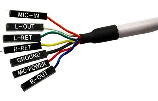

Hola amigos, les cuento que tengo un computador al cual no le funciona el panel frontal de sonido pues le conecto los audífonos y no los reconoce pero si los conecto en la parte de atrás si funcionan. ¿Debo instalar algún programa o configurar la board? Agradezco de antemano su ayuda.

pon dos jumpers y mira resultado tienes razon Chakra .mi explicación depende a que el no usar front panel audio connector

Hola ¿Tienes los siguientes cables (o similares)? En caso que lo tengas, según el manual de tu PCB, necesitas conectarlo de la siguiente forma: Me avisas cualquier cosa. :)

tecnoservis2000: mi estimado eso solo es configuracion de tu equipo de audio pero en la pc pero te sugiero que seas mas especifico con tu pregunta como recomienda el administrador. califica y valora la respuesta asi motivas a seguir respondiendo a las preguntas en el foro a los usuarios de esta web gracias

[quote="zShackra"]Hola ¿Tienes los siguientes cables (o similares)? En caso que lo tengas, según el manual de tu PCB, necesitas conectarlo de la siguiente forma: Me avisas cualquier cosa. :)[/quote] tienes razon Chakra .mi explicación depende a que el no usar front panel audio connector

al conector audio 1de 9 pines 1 sin conectar q esta atras de la conexion de los jack donde sale el sonido en la tarjeta debe de tener dos jumpers uno colocado al frente y otro a la hilera de pines q le sigue despues de el q trae solo un pin si no trae esos jumpers no tendras audio frontal
