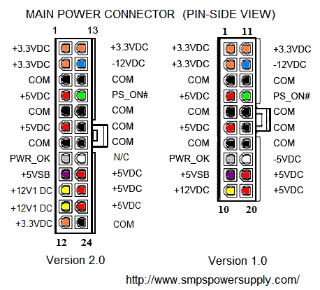

COMO HACER funcionar la fuente fuera de la pc, ya probé con el cable negro y verde pero no funciona. conectando a la tarjeta madre si funciona, en otras fuentes he visto que el cable esta en la posición 4, en esta fuente esta en la posicion 3

¿De cuantos pines es tu conector de la fuente 20 o 24?, aunque en ambos casos es con el mismo cable verde, puenteado a tierra deberia encender, desconozco si es un modelo especial, supongo que no. Te dejo una imagen del standar atx, espero te sirva http://3.bp.blogspot.com/_Ap3xf77E6lI/S7-0o99OGbI/AAAAAAAAAD4/saqwUXBUJ2M/s1600/connector_atx_pinout.gif en la imagen se aprecia que en ambos casos es cable verde es el de ps_on

este tipo de fuente enciende de forma diferente, debe de haber un cable marcado como ON y encenderia con masa o 5vfsv o algo asi, la verdad no te lo garantizo, muchas fuentes de PC no OEM son diferentes a las ATX comunes.

de 20 pines

Ya sé que a lo mejor no es el caso, pero saldrías de dudas con el testeador.
